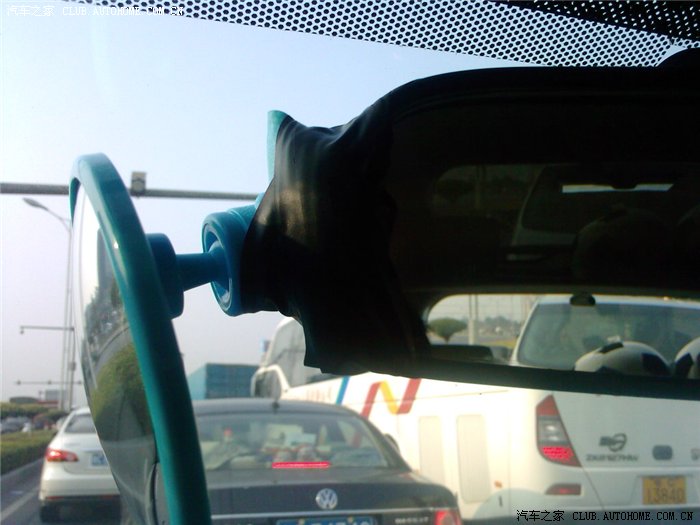

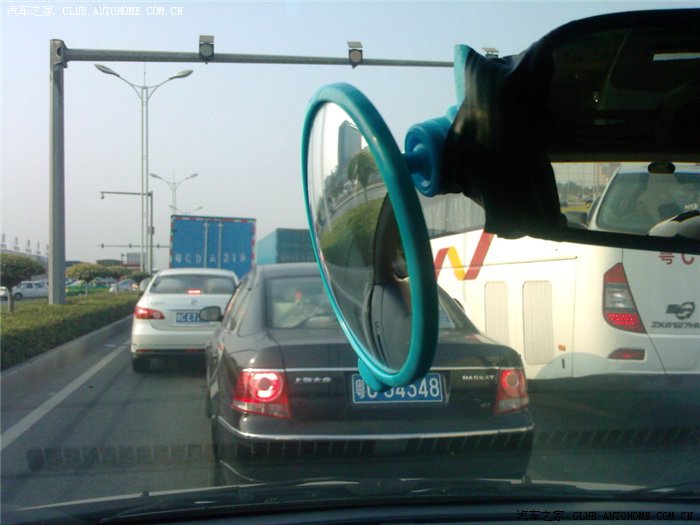

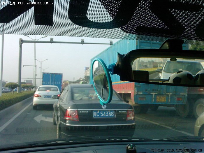

    第二条,接下来说说大家关注很久的SX4的“A柱问题”:
其实这个问题我很早就已经解决了,但是由于没时间拍照解释,怕说不清楚,所以这里专门来讲一下。
    估计大家看到下面三张图片就已经知道我解决的方法了,呵呵。
镜子其实挺大的,视野其实挺清楚的,驾驶途中手机拍的,效果不好,将就看看吧。
圆镜的根部是可以活动调节的,恨结识,吸盘被我用3M胶带牢牢的捆在观后镜上了。觉得这个胶带不好看的朋友可以另想办法哦~~
以上就是我解决A柱挡住视线的方法,再也不用摇头晃脑了,呵呵。
    至于外观是否和谐,就要看各位的搜宝功力了。

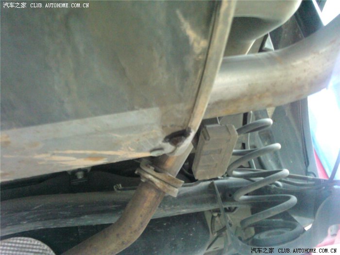

  第四条喔,我还是建议大家把排气管底下打几个洞。你们看我今天照的图:
第一张那个黑色的螺丝位,是我1万公里时候打的洞,又拧了螺丝上去,那里已经生锈拧不下来了,还不时滴下水珠。都是积水惹的祸啊,哈哈,我决定就让它在那里就义吧:

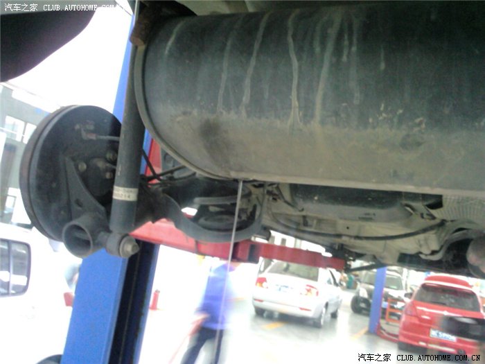

下面就牛了,撒尿啊。
我们把排气口往上举,这边的小洞就撒尿了,这样的直线尿了至少1分钟。
  有同学说大洞以后会“烂洞”,我觉得有点危言耸听之外,就算真烂了也没什么,看这个速度,至少要过3-5年呢,我大洞的地方一点没有腐蚀的痕迹呢,况且这个排气的烂不烂对车子实在没什么影响,也看不到。还是让那些废水早点出来吧,吼吼。

楼主,就是加了小镜子,车车不好看了哈,变得有点搞笑,嘻嘻~~
加在车内镜子不和谐 个人如果加 最好加到车外 左前头的地方
