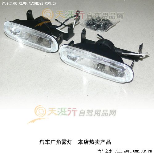

一直觉得小S的倒车灯不够亮,前几天在网上买了两个辅助灯想加装用作倒车灯,
今天下午有空给加在车后保险杠的下面,直接接在了倒车灯的两个电线上。晚上想试一下,再挂上倒档后,看这两个灯的亮度并不高,十几秒过后,我碰了一下辅助灯,这时候倒车灯和辅助灯灭了,倒车雷达也不响了,上车后又挂了一下倒档,还是没有任何反应,可是当我启动时,有启动不起来了,仪表盘上的一个带锁的黄色信号灯一直闪着,没办法,试着把遥控器里的钥匙取出来,这才发动起来。请问各位我这车是不是保险丝烧断了呀?那为何倒车雷达也不管用了呀? 遥控钥匙不管用和这有关吗?  谢谢了
我装的就是上面这种灯,这个辅助灯一个是12V。55W的。

倒车灯保险烧了 你加的灯不能直接接在倒车灯的线上 负载太大了 要用继电器控制 电源从电瓶拉
俩灯功率太大110W+21W+X,保险断了~~~~~~~~~

倒车灯的保险应该是断了。车上的电路,不能随意接入一些功率电器,因为电压低,只有12v,那么几十瓦的电器就需要好几安的电流,你还一接就是俩,再加上原本的倒车灯,电流很容易就能到10A,啥概念知道么,一般家用的电源插座的额定电流才是10A而已。
车内左下方保险丝盒里面的“附件二”熔断了!
除了倒车灯以外,还包括了遥控钥匙检测系统,油耗指示等等。
自己换保险丝,或者用备用钥匙开车到修车店换保险丝。

我的车好了,昨天就是把倒车灯的保险给烧了,今天换上车里带的的保险后,一切正常了,不过第一件事就是把接的那两个倒车灯的先给剪了,不敢再用了。
倒车灯的保险烧了以后,有几种现象:除了倒车灯不亮,雷达不管用,还有仪表盘里的档位显示(字母)都没有了,还有就是钥匙不插进去不能启动,每次从N档到D档时车都会向前猛窜一下,挺怕人的,本来想今天下午再换保险,可是上午一路上一窜一窜的,很不放心,还是早点给换了。
