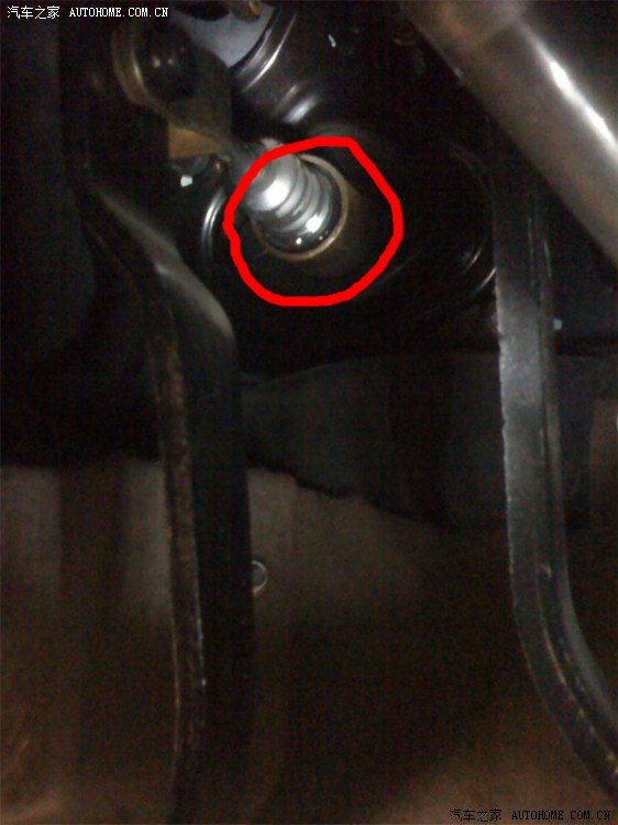

今天顺便看了一下离合器踏板下面,杯具了·
果然漏油,不过还好目前只出现一次离合不回弹,过段时间再看...
不知道就算去换,这个离合主缸漏油问题解决没,听说要拆一大堆东西才能换...
老A3 1.8MT 驾驭 09年8月生产 ...
哦买嘎达,
我真的需要练练不踩离合器。
我就是开奇瑞的命
去换个离合总泵吧,2个小时左右
车有小问题,能忍则忍,千万别修
换吧,我的新3也坏了,不回用脚勾起来就行了
 只要漏的不很,勾回来能用好长时间,主要是刹车油漏了要添加
我前天刚去4S店查了一下,本以为冷车挂档不顺,是泵分离不辙底的问题, 离合板下面的泵用手试一下,会有很多油沾在手上,我也考虑是不是漏油现象。但4S说这是正常的,白跑了200多KM路, 先跑跑看吧,如果再不好的话,再去修,
问一下楼主,你检修的结果,这种泵边缘有油是漏油还是正常的?

果然漏油,不过还好目前只出现一次离合不回弹,过段时间再看...不知道就算去换,这个离合主缸漏油问题解决没,听说要拆一大堆东西才能换...
明天传我的照片给你看看,边缘的油比你的还多,但4S说是正常的。你那检查是什么结论?
 我也没在意,只要挂档没问题,我也不想换。。

我的也是边缘有一点油迹,冷车挂档也是困难,这是正常的,大家都知道离合泵有一个活塞杆,踩下离合,活塞杆就会跟着伸缩,活塞和缸体本身就是间隙配合,不会是过盈配合,既然有间隙就会有一点油迹渗出。别说是汽车上的油泵了,就是飞机上的各种活塞,油泵,也会有一点油迹渗出,只不过飞机渗漏会有一个量的要求,汽车没有这么严格的渗漏数据来参考罢了。如果渗漏量过大,那就另当别论了。我自己就是维护飞机的,我的离合泵有一点油迹,我都没有管他,只不过经常趴下仔细观察罢了,渗漏量大了,当然是要更换的,车子只要没有影响使用,尽量不要拆卸。

我们公司自己有汽修厂,工程师看了,但结论不是怎么乐观
1、成品车渗油情况很多合资车真没这样,至少不会出现这么多,都成油滴了
2、如果单是渗油也没啥,只要不出现离合问题,但我离合不回弹还真出现过一次,不过也只有一次
3、我一直在观察刹车油面,因为是共用的,但是还好,液面并没有明显下降。
最后结论是如果继续出现不回弹,就要重视了,如果不出现,这种渗油量其实问题真不大,车真是修坏的,能不换就尽量不要换,况且现在没有人保证换了就不出现这个问题了,况且换了就要重新调离合,行程啥的就不一样了,我现在很喜欢这个行程和结合点,真不想重新适应像开别人的车似的。。

那个有润滑的油,多少都会有点的,要是有油滴在脚垫上那才是漏油了

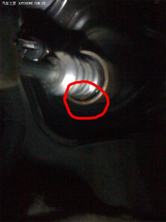

看看我的图片。。算不算严重?

我上传了自己的图,麻烦给看一下,属于什么情况? 再一个问题,我怎么觉得我的离合泵与楼主发的图片不太一样?楼主的图中为何没有像我一样的黑色弹簧状橡皮外套?请教一下

楼主图片中圈红色的部分, 就是那个银白色的是不是橡皮胶套呀? 与我的图片中黑色的是一类吗? 您那个是一端固定在油泵缸里面的吗? 我的怎么是套在那个主轴上可以上下随意移动的? 是不是应该被挤在油缸里?

你的绝对有问题,已经不是渗油,而是漏油了,那个螺旋状胶套是活塞的防尘套,你的已经和缸体分离了,已经没有防尘作用了
