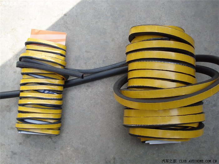

D型密封条16米;用于消除左前门异响,后备箱隔音防尘,前机盖隔音防尘,四门部分位置隔音
D型密封条16米;用于四门隔音降噪

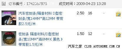

材料淘宝上应有尽有,这里贴出我的价格和数量,供大家参考:

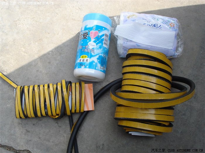

剪刀一把;
湿纸巾、手帕纸若干;用于清洁

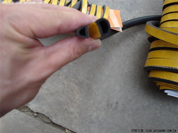

大小D条的区别

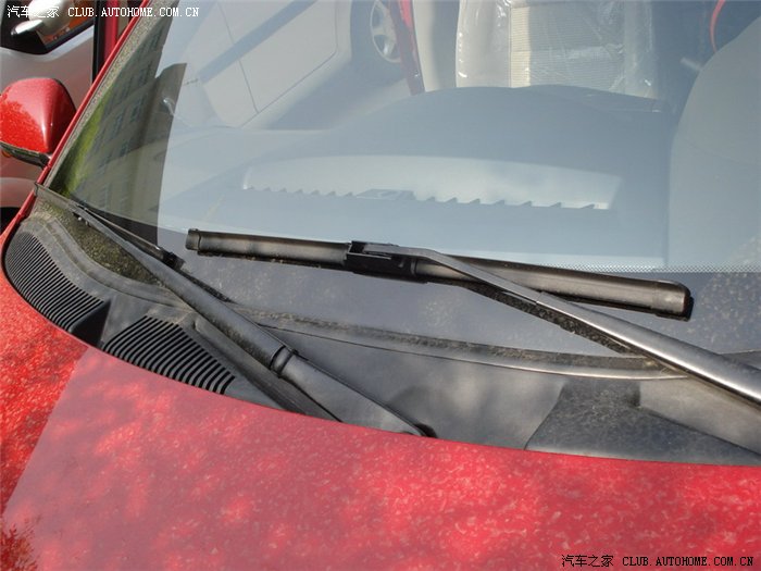

先上一下红3的小图,只弄了上述两样装饰,其他一是兴趣不大,二是没有时间,换了无骨

1、小D条近照,后部有贴纸,很方便就可以撕下,粘到相应位置即可
2、用右前门做讲解用,但是本人右前门不响,只有左前门异响,做法一样,且用右前门做说明,清洁这两个胶条,先用湿纸巾,后用手帕纸,一定确保尽量的干净无尘
