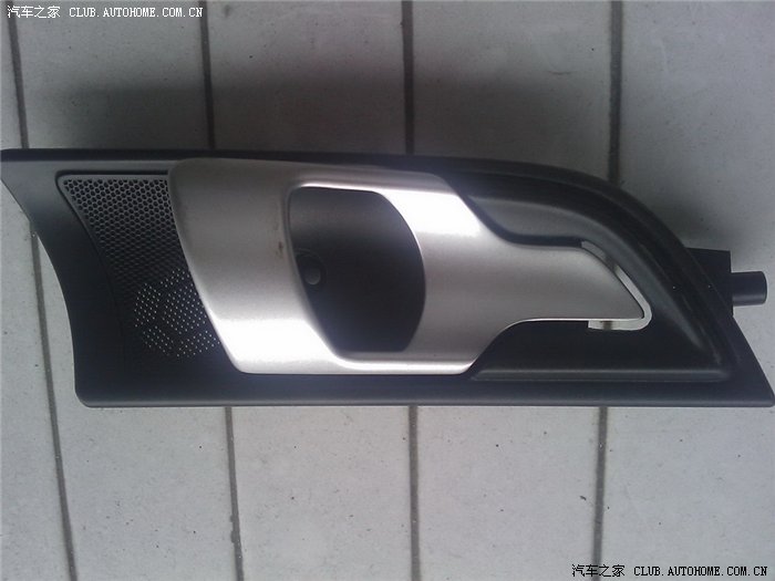

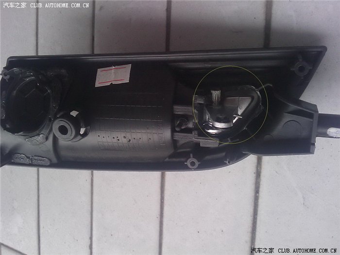

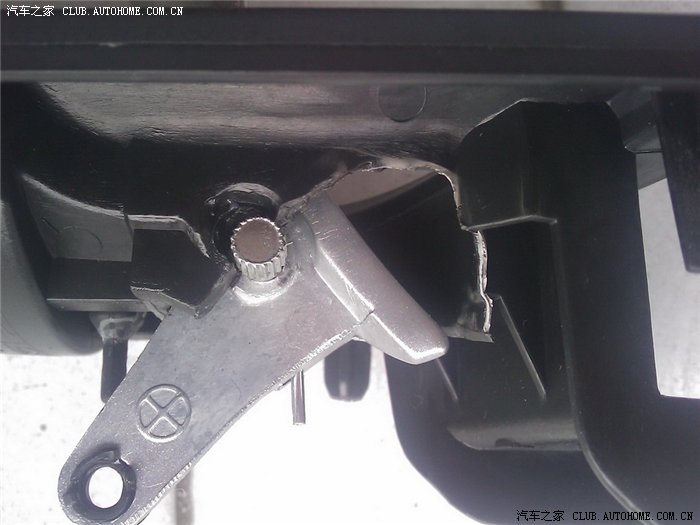

原本买车时就对纤薄的内拉手有些怀疑,结果不堪一拉的并不是内拉手本身,而是内拉手的塑料底座,而内拉手是铝合金,相当的坚固。
终于还是被拉断了,拉断的人不是壮汉而只是个女人,如此质量,算不算是一种安全隐患?试想,如果遭遇车祸或其他突发事件,情急之下稍用力内拉手底座就会碎裂,从车内就无法开启车门,车内人无法逃生,需要急救的人得不到求治,更加严重的是,内拉手塑料底座不是耐火材料(笔者已经试验,易燃)那么发生火灾时,内拉手也会失效。
换内拉手花了190元,钱不算多,没打算索赔,也没那个精力与上汽交涉,但隐患总令人担心。
在此强烈呼吁,上汽要对此问题采取措施,消除隐患,并召回所有550解决问题。
本人将在所有与汽车有关的、无关的网站发贴,直到引起上汽的重视采取措施,保障广大车主的生命安全,也请相关网友如果珍爱自己的生命,希望上汽有所动作的话,请广为转载转贴,谢谢。

我觉得这个跟550内拉手双段式开启有关 有的人坐在里面不知道要拉两下 就死命拉 再怎么硬的把手用力拉都会坏 所以每次里面有人坐开门的时候我都会说拉两下~
楼上说的不错,很多人看拉不开就使劲,我每次等停车下人的时候都提前打开中控锁,省的他们那么用力。其实这个拉手很好用,轻轻一拉就开了
对,拉锁还是很好用的,拉两下不给力就自己弹开。但有些人下车一拉到底,没拉开还拼命使劲掰,用力都用到颤抖了,心疼得,所以现在能不拉坐顺风车的一般都不拉。熟了就还好。算好我的车车还算结实,那样都没事。。

我也是那样  可还是在依次不注意的时候 后门被拉坏了 后来就去4S免费的给换的  4S师傅还说这是早期的现在都改进了 换那个拉手时连里面的拉线都得换 现在和以前的不一样了 按不上! 从那以后我就把门子调成拉一下就开的了!!
