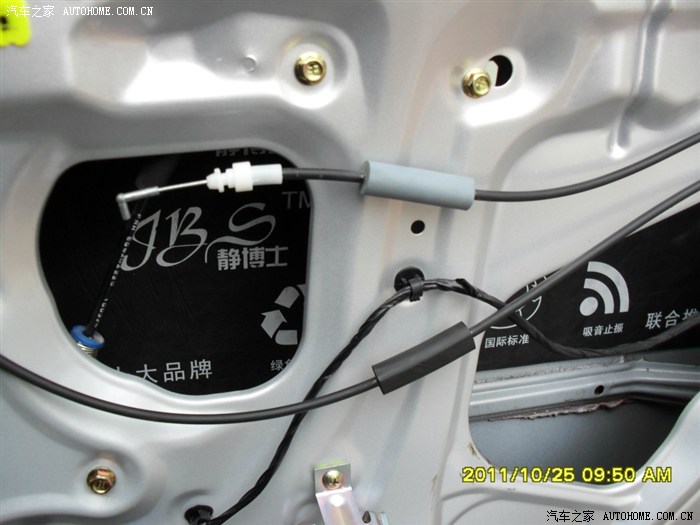

首先是买的填缝剂   往后背仓   用的~

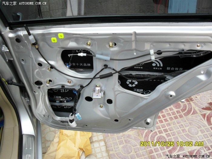

右后门里面填好的样子
前门
没有了防撞梁了    心凉啊
填好
朋友的店我装潢的东西  他给我掉   我自己装
一块有个狮跑
门里没有了安全

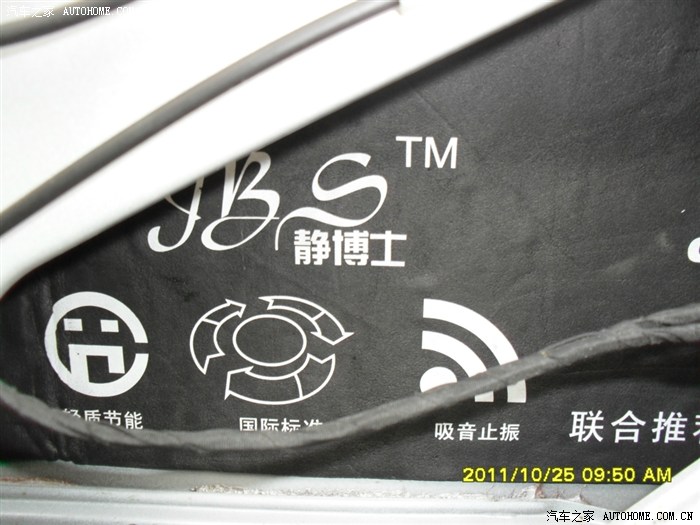

我的隔音棉是3层的
加强了点
2000留念
漂亮的仪表
第一个好了   像  补了好多  补订啊   没有搞好 在来
第二个  少了几块补订
看起来  可以了  在搞
隔音棉效果
们皮质量不好
裸了
背箱  里
新车起秀了  哎~~~~~~~~~~~~~~~~~~~~~~~~~~~~~~~~~~~~~~~~~~~~~~~~~~~~~~~~~~~~~~~~~~~~~~~~~

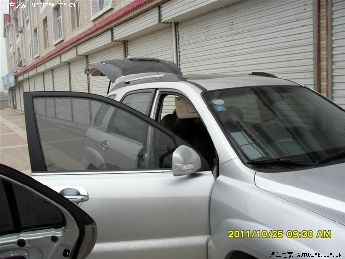

机盖里也做
最后一个
会了  可是舔完了
卡子坏了好多啊
装好了~!!!!!!!!!!!!!!!!!!!!!!1
最后一个  也装好了    要去试验哈   看怎么样
~~~~~~~~~~~~~~~~~~~~~~~~~~~~~~·好累了    背箱俩面  我用填充剂    填满了   效果不错~~~~~~·

后轮的石子声音  小了好多     音响也好了很多

我的门卡子 基本上全部损坏! 要折腾的车友 一定备卡子! 如果前仪表总台 里不做隔音,发动机的声音 还是会传到车厢里,做其他地方的隔音 效果 不明显!
