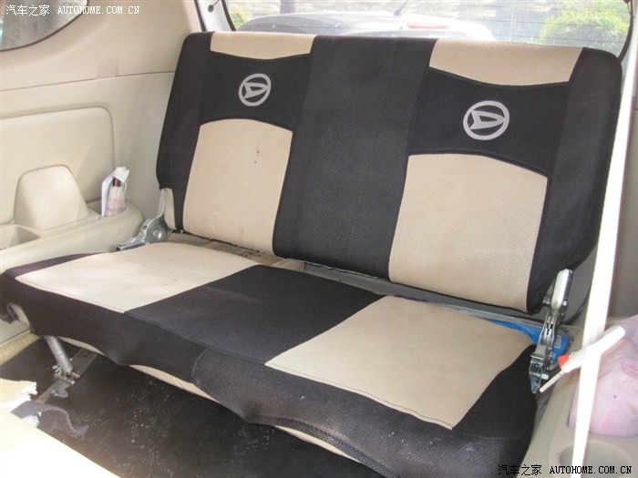

(图一)改装后座椅模式,相比原来更宽敞些,坐姿也舒服些。

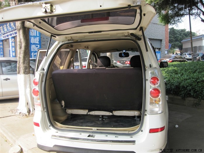

(图二)改造后座椅模式的尾箱

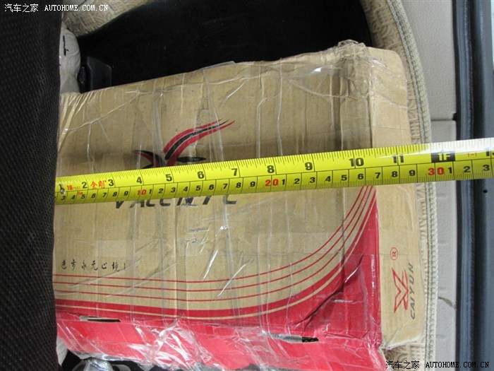

(图三)实际尾箱长度尺寸(330mm左右),和原来几乎相同

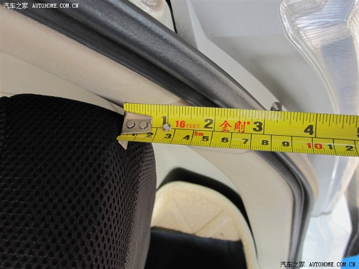

(图四)座椅变宽敞的秘密所在,就是座椅的角度增加了15度,所以靠背上部距离有所改变(90mm左右)

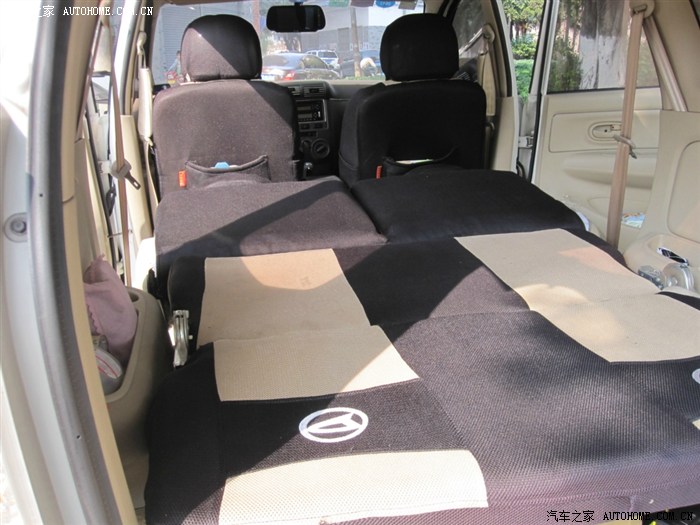

(图五)展示大家最感兴趣的车床模式,非常平整,上周去野营测试了下,不比席梦思差

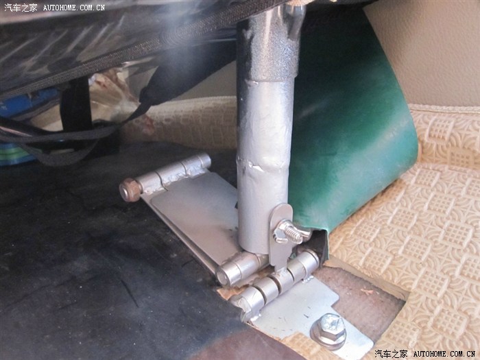

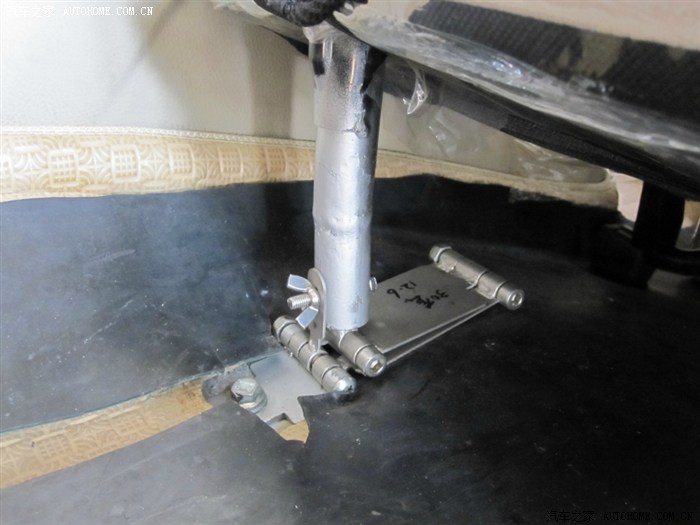

(图六)让第三排在座椅和车床间变换的“功臣”----合页上场了。
座椅模式时合页合拢,免工具蝴蝶螺丝锁紧。
这次将固定在车体上那机构也加上去了,虽然成本贵了但是车友方便不是一点点。(原车的是电焊焊上去的,非常硬一般的钻头都搞不定,我之前是费了几个小时硬生生的敲下来的,结果一个月不到就锈迹斑斑)

(图七)第三排车床模式时合页展开并升高,使座椅前移并升高与第二排折叠高度相同,实现平整。同样使用免工具蝴蝶螺丝固定
