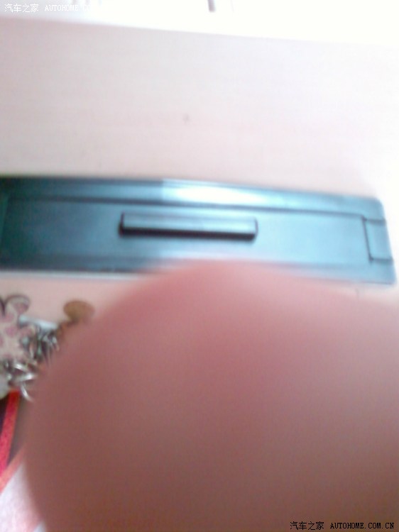

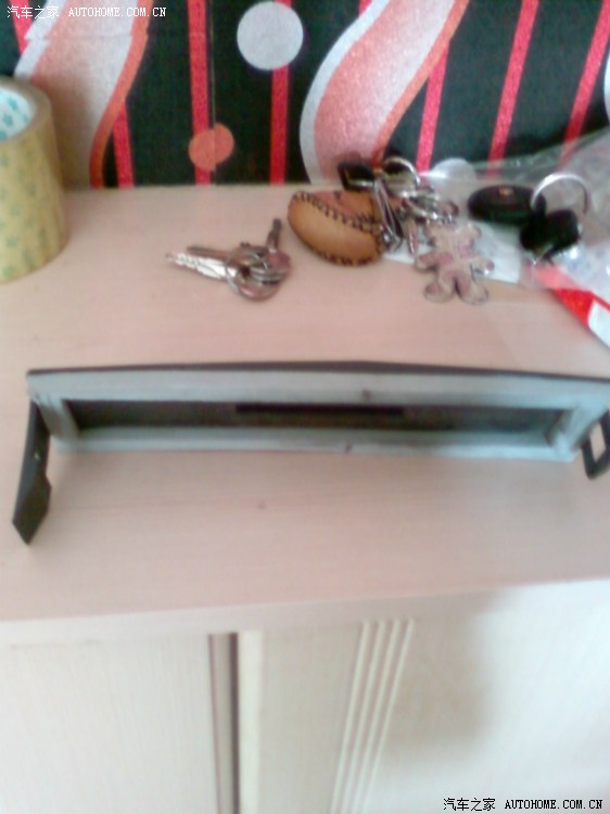

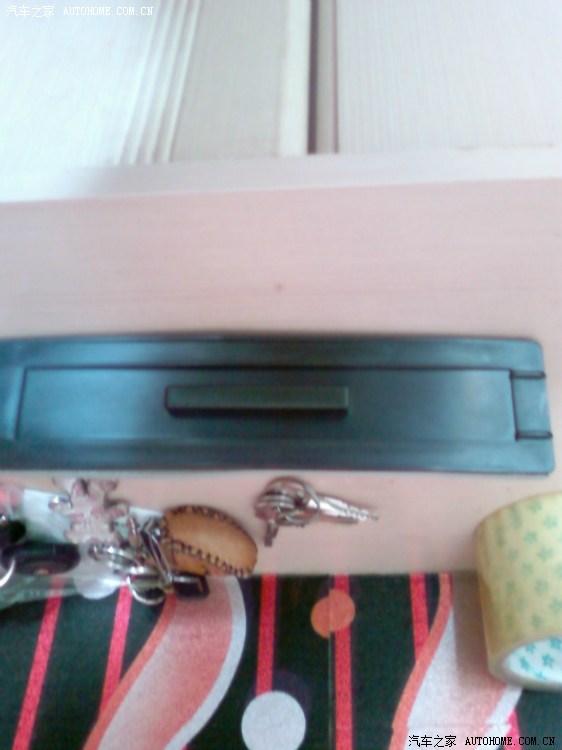

车正开着呢,突然从副驾驶的储物箱的下面掉下个东西,由于是晚上行车,具体从哪掉出来的也不知道.请大家指点这是什么,干什么用的,怎么装上,不装有没有影响,先谢拉.上图

......................这个是空调过滤格的罩罩~
不装空调漏风呗

 我说它掉下来之后,开暖风,风变大了呢,
1楼正解.这个都能掉出来,没装好吧.

你先别晕撕捏,我自己把它按上了,可就是按不严实呢,震动大一点就还掉,以前没这状况挖
 这个是空调滤芯的盖子,盖上就是了,没有也可以……如果觉得不稳当,还是老办法,3M双面胶伺候

空调滤芯的挡板,这个也能掉下来?
拆掉手扣箱(下面两个8个的螺丝),有根金属薄片横梁挡着这个挡板的。挡板上有上下卡口,是否卡口断了,或没扣上?

恩,上下的卡口都没掉,也没拆储物箱,上面看不好,下面肯定是扣上了,上面不知道,让我用透明胶带给粘上了,这下老实了
