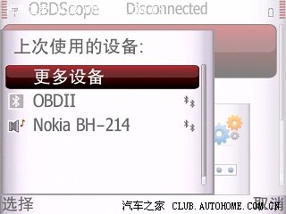

1、插上ELM327
2、打开手机蓝牙
3、打开OBDscope
选项→connect
就找到蓝牙设备了 OBDII 就是哪个ELM327
在此只是演示 其实我是坐在办公室打开软件 截了屏
大家看看 应该能明白
1)诊断
2)保存的诊断

整了一个多小时没整好,硬件找到了。软件之间连接还没有好,附图是手机安装软件有需要的联系我我发邮件或网传

手机(电脑)搜索到OBD蓝牙了,就是应用
软件有点问题
