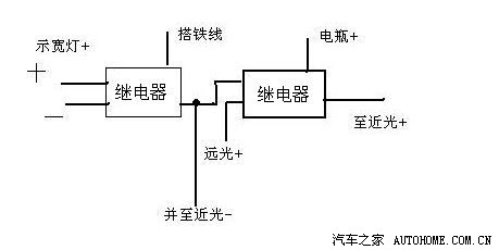

     要改就要改成两个远光都能亮的,但开近光的时候远光依然不能亮,要不然就害人害己了。原来的线路可能负荷不了,还是加个继电器保险些,而且改灯的师傅说,氙气灯没有完全启动的情况下,频繁的闪灯容易损坏安定器,这样的话白天闪灯最好只用众泰的远光而不启动氙气灯。白天示宽灯一般是不启动的于是有了下面的线路图:
    拆中网、拆前包围、拆灯、拆…..,从中午两点多折腾起,一直到将近四点多完工。仔细看看线路没有接错,小心的打开开关近光,亮的!切换到远光,亮了!正想夸赞一下自己,忽然觉得不对:氙气远光依然不亮?再试,还是这样,哪里错了?
仔细分析了自己的电路,没有问题啊,再看接线,也没有接错,怎么就不对呢
    想了想 电源+既然已经来了,那就是远近光切换的时候,组合开关把电源负也切断了,这好办,把近光的负和远光的负连起来应该就可以了,于是有了下面的接线图:
这次信心满满的打开示宽灯,远近光都不亮--符合要求,开近光,亮了,开远光,远近光都亮了!再切换到近光,恩,近光亮的,咦,怎么远光也是亮的。天啊!时间快到6点了,我一个头有两个大了...
远近光都亮说明无论组合开关是在哪个位置,说明远近光的正极都是有输出的,可为什么远近光的负极没有连在一起的时候,并不是都亮呢?想来想去,只有一个解释:远近光都是负触发的!(后来咨询了一下师傅,证实了,汽车的电路基本上是负触发的)
没有办法,再改吧,于是又有了下面的接线:

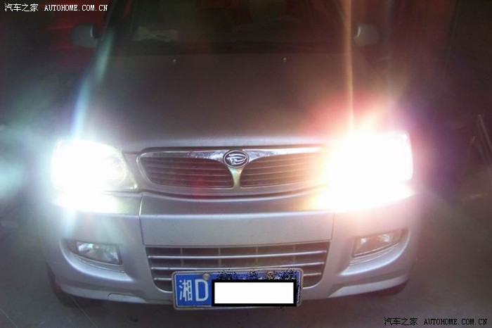

终于大功告成!下面是连了一个灯的远近光同时亮:
