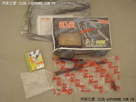

这就我我淘到的全部宝贝,4颗行货DENSO銥金火花塞,台湾ESE改装专用五芯火线!

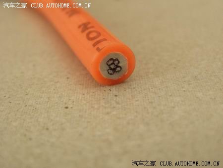

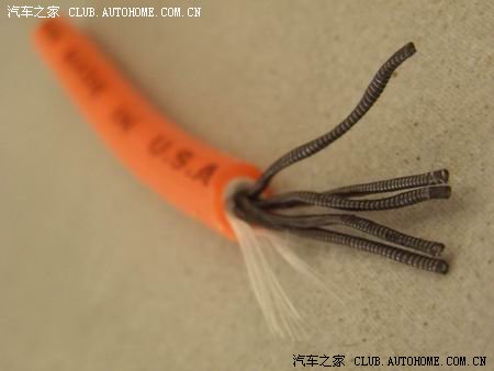

五碳芯线体
9.2MM的线体厚度
DENSO一盒四支原装进口,中联行货!热值:IK20
2根导线的火线套装!肯定很多人问为什么是两根而不是四根?想知道答案,跟我来!
火线帽接高压线圈的头,里面是铜芯的,比众泰原装的铝芯要粗!
再来个全景,就是这套东西搞了我500大洋!
