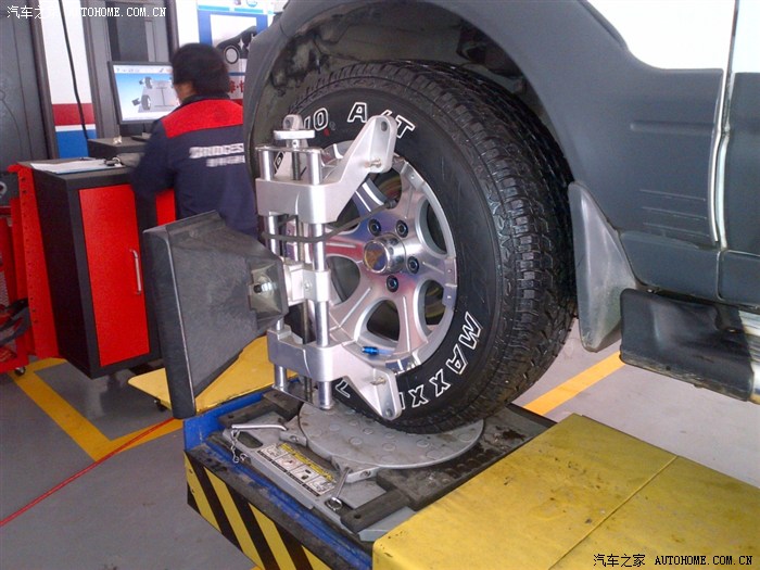

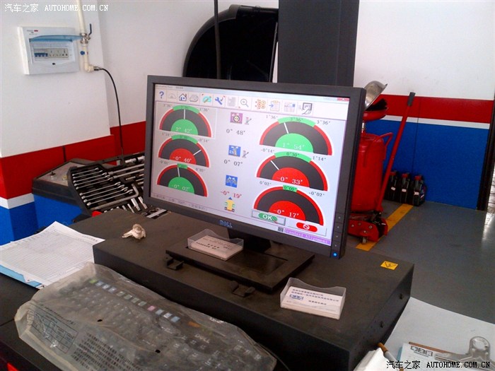

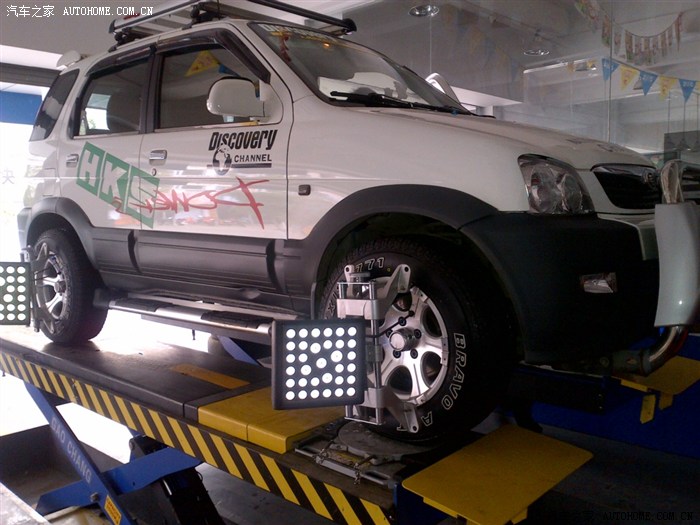

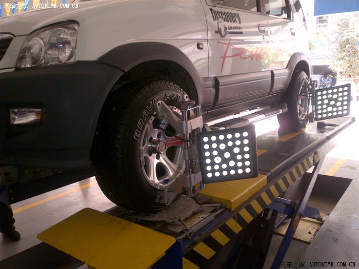

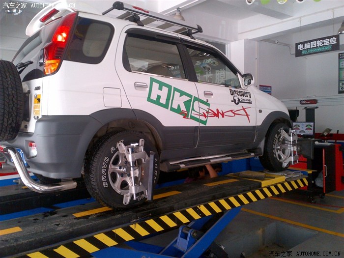

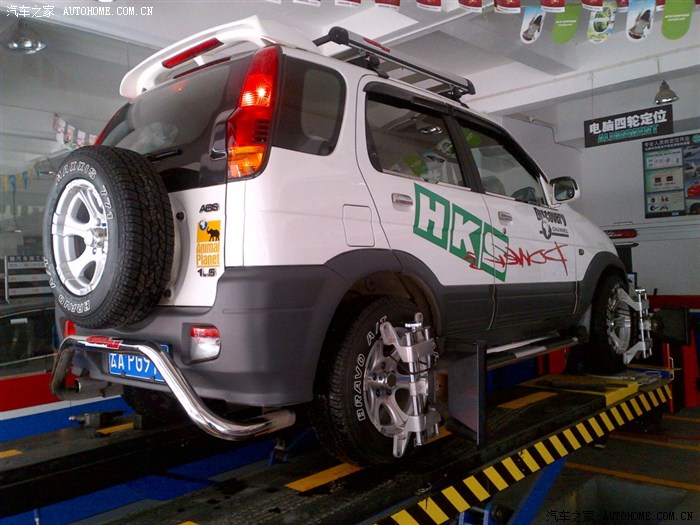

自购入后就没做过,跑了近6万KM,有时高速方向盘有抖动。
今天闲来无事,借更换轮胎气嘴之际,一起做了四轮定位。
众泰车只能做前轮,使用2007的数据,的确前束有些问题,最后就纠正了。
