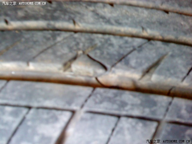

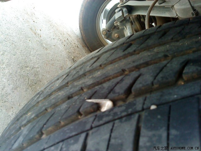

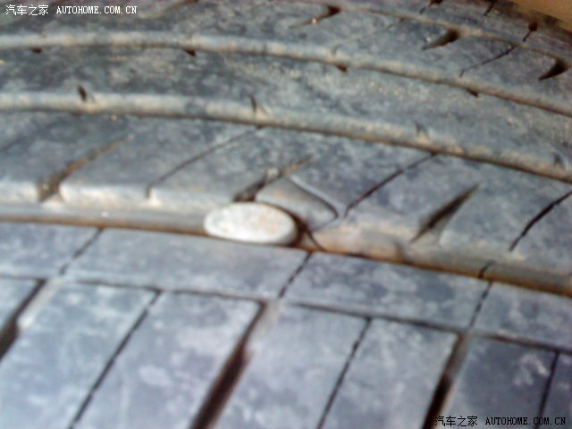

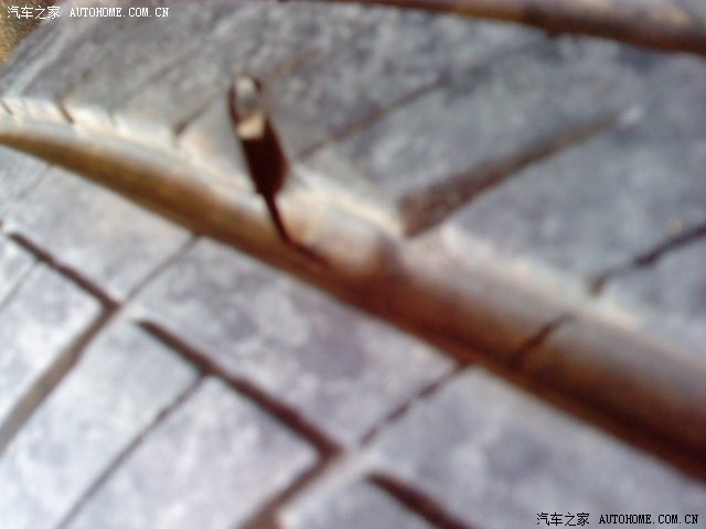

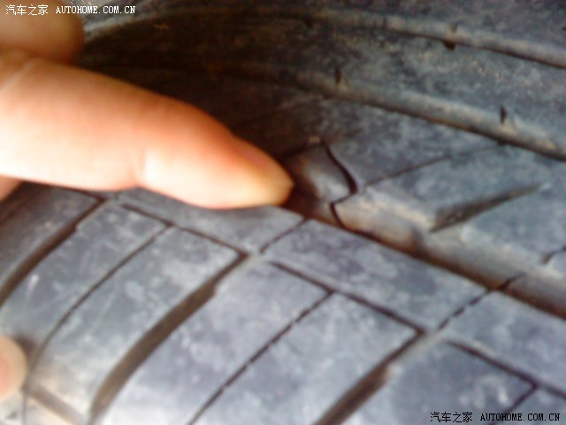

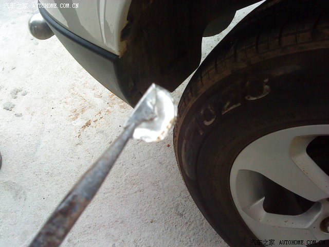

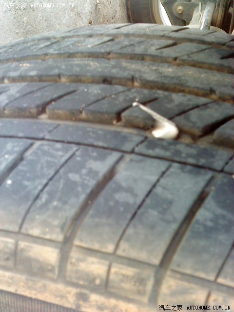

我的5008 昨天在家里才发现后轮扎了块小贴片 圆形的 一头插进了轮胎另一头 跑路压卷了,今天我用尖嘴钳拔掉了,但是车胎没有漏气,看样子没有伤到要害,看着那扎开的缝隙好可怕啊,哪天再碾压到什么东西就不保险了,暂时我用其他胎纹里夹的小石头撬过来塞里上面夹紧裂缝,下一步怎么办啊?有没有什么胶可以粘合那条裂缝啊?才跑11600公里,轮胎坏了太可惜了。

 安啦安啦!   割伤了一条花纹而已,只要不漏气一点问题没有.

不仅仅是花纹而已,花纹的背后插入了一条缝隙,以我的眼光都感觉快插入胎内了。

后轮 没事 只要不漏气 放心跑吧。漏气的话 不要心疼 坚决换胎 命重要

你的意思是前轮就有事?  漏气倒没有就是怕后遗症啊
扎到中间就没事,最多是漏气,爆掉的可能性有,但不高。胎压随时检测,换后轮可以保证漏气时方向不跑偏,用在后轮吧。或者现在去补轮胎的地方,拆胎,在内部对应的地方贴上内部贴,那就更安全一些。

当备胎。
建议把裂口处清洗干净后用A B胶粘后干24小时再用,A B 胶强度很高的!相当于外科医生把伤口缝上!

不漏气 应该没事
如果长跑长途
1:把他作为备胎
2:修车那把那个位置在里面打个补丁

太小心了点,这是常有的事情,漏气再补就行了
