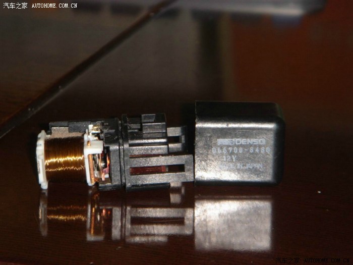

早几天发了个贴,说说自己是如何通过更换外产件提高车子电路可靠性的。有个车友回帖说,我用的继电器是交流继电器,“闹了大笑话”云云。还以国外购物网站上的介绍来证实该继电器是交流继电器。为了对我自己的说法负责,今天干脆吧我备用的一个继电器拆了并拍了PP,以正视听。上图:
这是我拆开的继电器,可见型号与那位车友说的交流继电器型号完全一致。

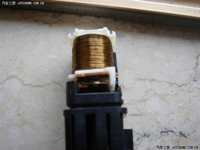

这是绕组一端的接头,漆包线是直接焊在脚上的,没有任何整流元件。

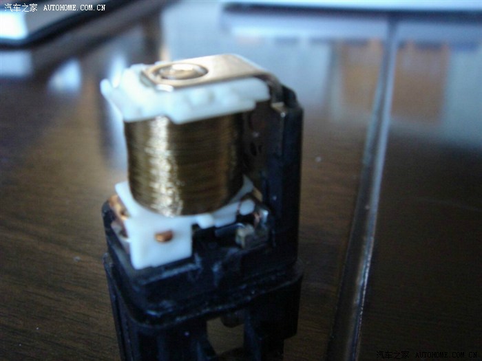

这是绕组的另一端,同样没有任何整流元件。
如果这个继电器用于交流电,由于交流电的特点就是以固定的频率不断换相,那么绕组就会以与交流电相同的频率不断的将触点吸合、放开(也就是震荡),根本不可能达到稳定控制电路通断的目的。当然,这种不断震荡的装置是有的,它叫蜂鸣器而不叫继电器。

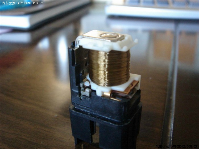

最后上一张外产继电器触点的图,可以看到,触点是银的并且比原厂的接触面大很多。
