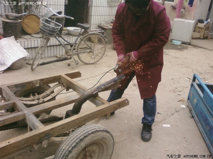

到废品收购站相中一辆报废的摩托三轮,发动机不能转,但车厢很好,几乎没有生锈。860元买下,然后发动机卖了150元
回家后,叫上几位朋友,开始动工……
电焊机,角磨机,两样工具不可少哦!

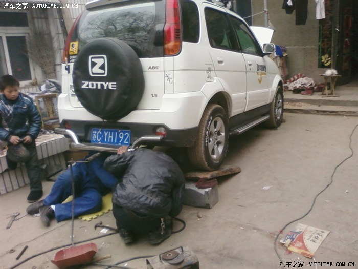

最重要的是要在泰泰后面改装一个牵引钩,原来的牵引钩力度不行的。

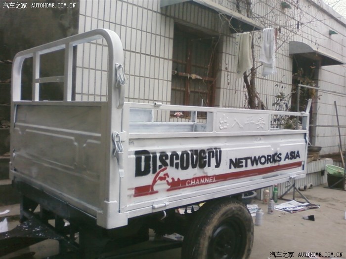

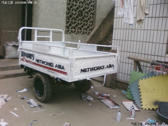

经过1天的折腾,总算是改好了,刷好油漆,在挂车上喷上和主车上一样的主题——探索频道,呵呵

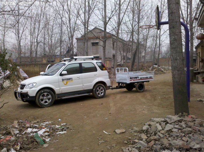

油漆干后,上路喽……
到自家树林里砍了点柴,有了泰泰方便多了。
对了,开到大街上转了一圈,回头率超高。
应“吉林飞鹰”的要求,把挂车的连接图片上传。
同时感谢“阿特拉斯”提供的电动刹车构思!因为我一般是低速行驶,再说,我平时开车也很少踩刹车(这是本人开车的习惯),所以挂车的刹车就不加了。
下图是泰泰上牵引钩的改装
刚开始是想改成房车的,改好后发现车有点小了,却发现用来拉点东西很合适,房车打算将来另行改装了。
