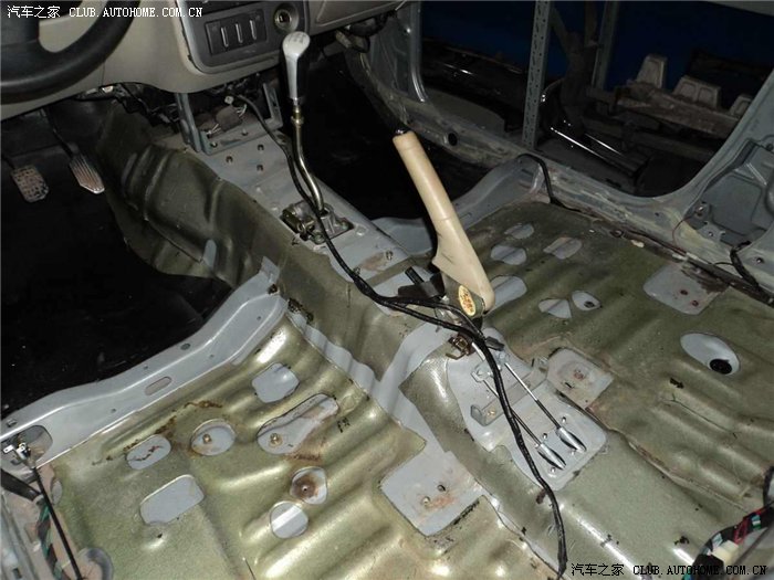

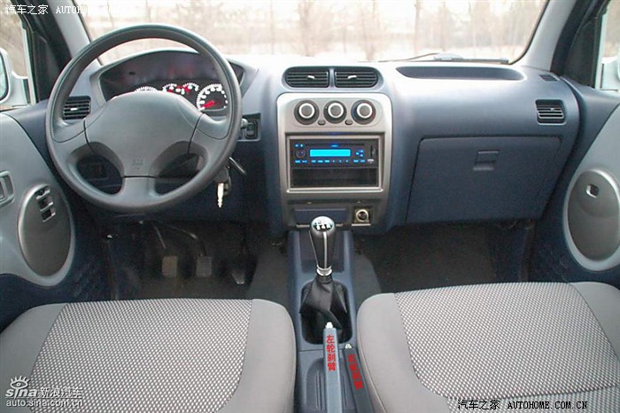

    有TT的车友,一定会想要TT比其它车具有更加强胜的越野性能。我经常走乡村路、林区路,深有体会。到了现在的雨季,TT走烂泥路时有陷车。当一侧轮子打滑时,另一侧轮子会失去动力导致不能通过。
在乡镇改装成左右轮【双手刹】费用200元搞定。
   作用可以理解为:陷车时人为消除打滑。把空转的车轮刹住(同时放少轮胎气增加磨擦力),强制动力流向不打滑的车轮。从而达到通过(脱困)
            手刹,是不是很简单?
      我的TT原车的手刹臂为左边轮的,也是在这个位置右边加装了右轮的手刹臂,左右两边轮各一个独立手刹臂。平时使用原车刹左轮一个。感觉可用,你们有什么建议,提出来看看?

虽然是达到电子差速锁的作用,不过你走的路有那么烂吗?不然没有必要改啊
真要考虑改来玩玩……?
我看行,而且纯机械的,比电子的给力

我看行,效果接近限滑差速器,不过真正的差速锁是把动力无差别的传送给两个驱动轮而不是限制某一个转动。
