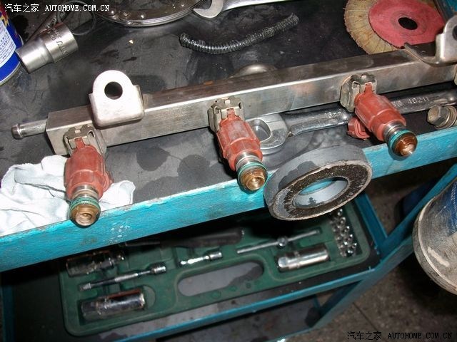

日前一位车友的车发动机左侧、空滤盒下面突然起火,所幸扑救及时,只烧坏了空滤盒、点火线等,没有造成太大的损失,经过向这位车友了解,可以确定火灾是由电喷油管严重渗漏引起的,提请各位车友,平时务必注意检查电喷油管有无渗漏、破裂现象,一旦发现有此情况的要立即更换油管。此外,最好在电喷油管与喷油咀部分的接头装上以螺丝拧紧的那种管箍,防止渗油。
由于手头没有相关图片,只好借用WWWZT8车友的照片。
图内是拆下的喷油嘴总成。总成左侧的接头就是电喷油管与喷油嘴的接头,平时上面套有一条胶管,管路内的压力比较高,一旦这条胶管破裂或渗漏就非常危险。

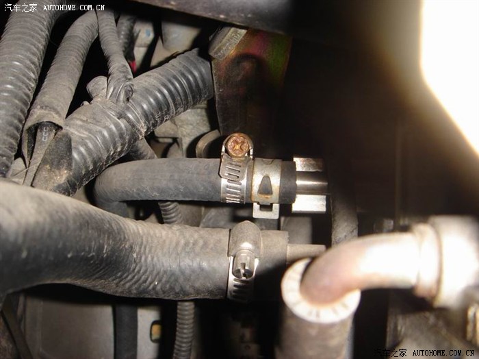

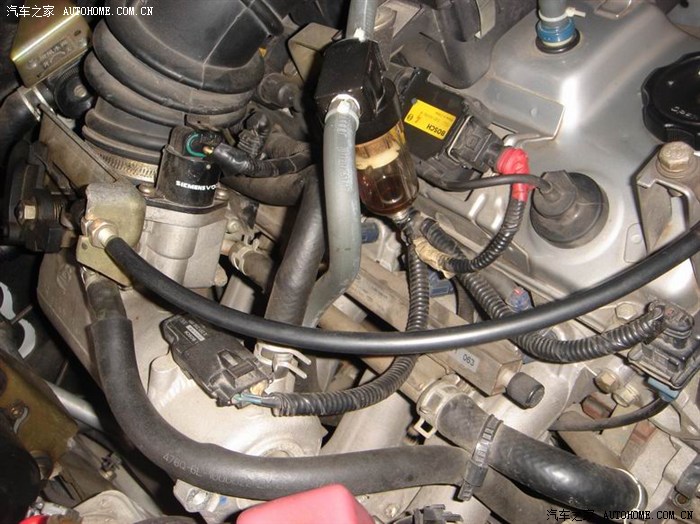

应车友要求,补充两张实车的照片。
这是喷油嘴总成在发动机上的安装位置。
这是位于节气门后面的油管接头,除了原有的弹性管箍已经另加了用螺丝拧紧的管箍。

能发个发动机舱内的图吗 这样看不出是哪里

已经补充了照片。

问题就是原配的弹性管箍卡不死才会产生油管渗漏甚至脱出现象。我新补充的第二张照片里可见冷却水管的管箍,也是以螺丝拧紧的那种(原车如此,没有换过)因此说这种管箍也不是不能用在车上的。当然能够用更好的管箍肯定是好事,问题是其它的管箍不好买。
