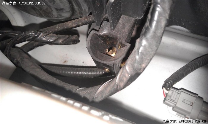

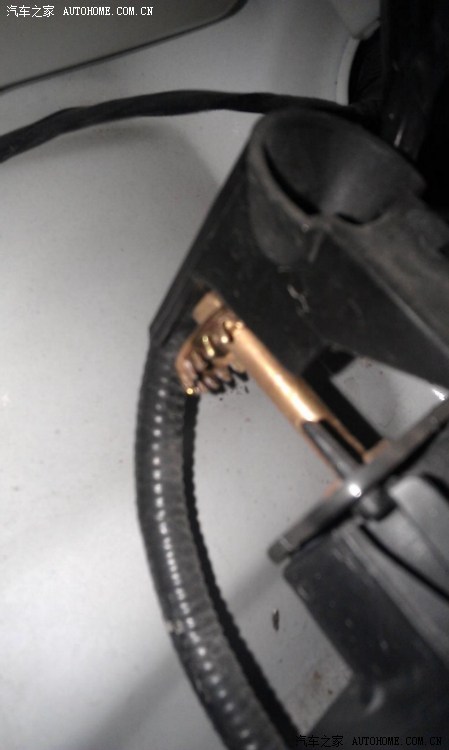

太太大灯换氙气灯泡好换吗。需要哪些工具。远近光分别是H几的还有这个是干嘛的呀。灯座后面的。

这两个图里的齿轮状物体是调灯光的左右和高低的 靠边的调左右 靠下的调高低 近远光一起调
 又一个不看说明书的,远光H7,近光H1,远光启动速度原因最好别换,近光可以考虑,用到的工具:手,刀子(防水碗开孔),扳手.....
上面写反了,远光h1,近光h7,众泰大灯没有继电器,容易烧组合开关,推荐从电瓶直接取电,原来的电流用作信号,推动继电器,这样就安全多了。
