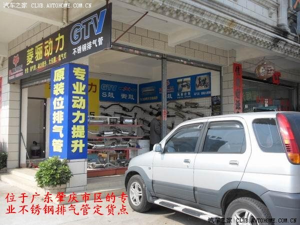

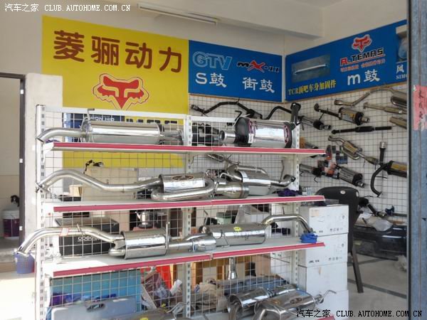

   下面是25号安装的经过:   1、来到定货的店,老板说他们是大厂的指定代销点,什么型号的车的什么鼓形都有,只不过要定购,没那么多类型现货。
再看近点

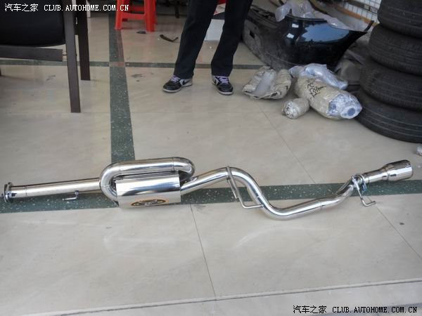

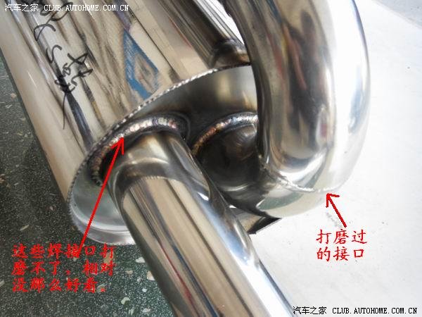

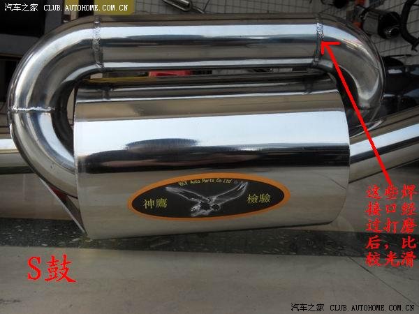

   2、这就是我定购的S鼓不锈钢排气管的真面目:
细看一下几个细节部位
