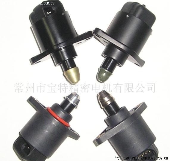

2:在清洗怠速电机时发现图中所指部位转动不畅,有点发卡。说到这里有必要交待下怠速电机的简介:怠速电机的工作原理,就是通过那个探头来控制进气量,进而控制怠速,探头伸的越长进气量越小,怠速就越低。反之。但它是通过电脑指令来伸缩的。感到发卡后我就彻底把仇拆下了想看看里面,很后悔当时没记住那个头头伸出的比例是多少而反复试验了几次。
这就是怠速电机的样子,大部分车是这样子,图是图但不是众泰车是的。
佛养心;道修行;儒治身.善哉!
注意红点尖尖的指向。就是用它的长度来控制怠速时进气量的。
