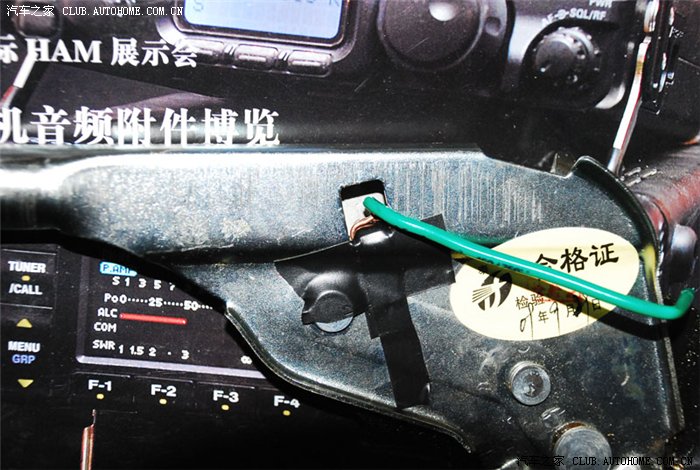

    第五步,仔细观察手刹座的左侧,有一小方窗,按下手刹按钮时,按钮后的直杆碰到方窗内的折弯角,起到按钮限位作用。在这里要记住这个碰点位置,下面我们的绕线就在这个位置上!!
          我们就利用这一碰点,做一个简易接地开关。继续!
         用一大号螺丝刀从后部伸进去把这个限位折弯角顶出来,从后面顶和从窗口撬结合着搞。注意不能把这个折弯角搞断了!把这个折弯角顶到微微高出窗口侧面即可。
        把防水绝缘胶布(本人习惯用防水胶布,干净)的宽度剪掉一半,把这个顶起的折弯角用胶布包起来(3层以上) ,再找段十几厘米长、1.5平方的单芯铜线,剥去一端6--7厘米长的线皮,在包过绝缘胶布的弯角上紧饶2匝后打结。绕线的位置靠下些,但不能碰到窗口下沿,保证铜线与刹车总成间的绝缘!!后,把线皮尽量向窗口端推紧。用万用表测一下铜线和总成之间的绝缘。ok后把折弯角压回原位。完成后,用万用表的电阻档测试铜线和总成壳体之间的通断,反复按下松开手刹杆解锁按钮看万用表的反应,保证通断利索。

因车库内光线不好,中控部分又在工作台下面,没有拍照。抱歉了!!
改造后,停车拉手刹时,按一下手刹杆按钮,门锁即跳起,这样既可以让新车手养成停车拉手刹的习惯,又不增加多余的动作。比外加开关更合理。
