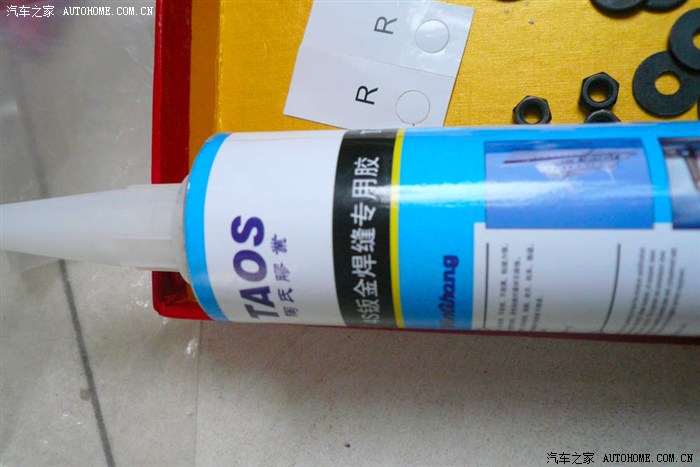

行李架不是粘上去的吗?打眼容易漏雨
这个详细
我估计不会漏水,因为他用了胶水

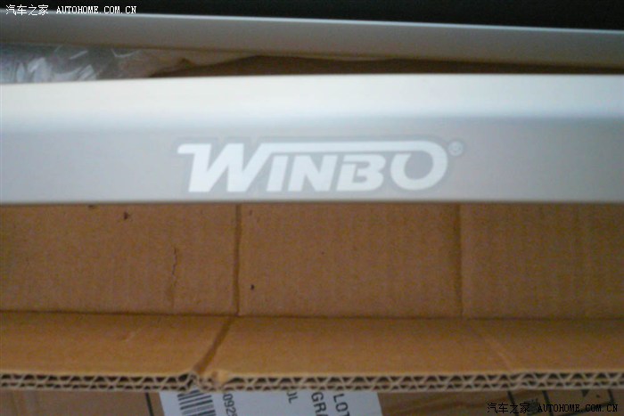

楼主的作业详细、清晰,非常之好。关于行李架的问题,可能与楼主所见略同。逍客所谓“原厂”行李架既丑又不实用,是无名无实。楼主装的是“锐博”,我非常喜欢,已看好,正要下手。

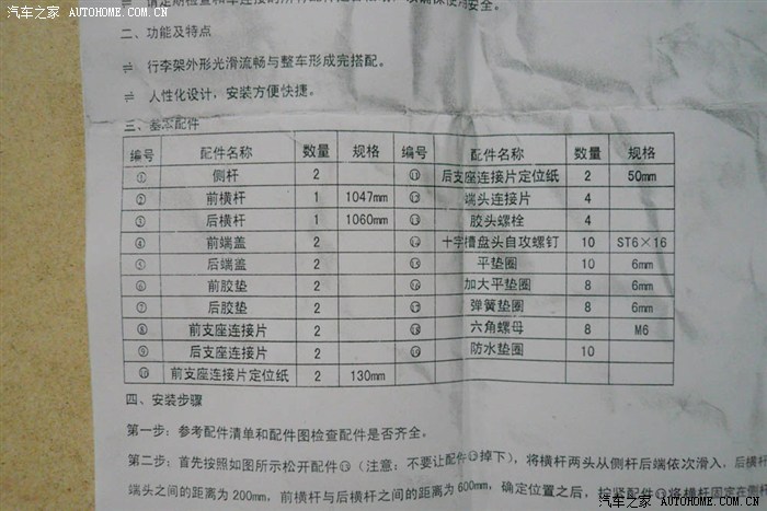

小问题请教:     1.打孔的条形物(图一),是原车的车顶雨槽封条吗?看起来挺薄,这个封条是什么材质的,如果是金属的,那上面是否还有一层橡胶的?       2.看过论坛上其他车主的“锐博”安装作业,是在行李架打孔处将把雨槽封条切断去除了一小段(图二),楼主如何做的?另外上面覆盖的是一块橡胶吗,难道行李架原包没有是自己配的吗?        3.(图三)此处的缝隙有些大,是安装还未完成的效果吗?
请楼主花时间答复一下,很想知道。谢!

首先感谢朋友的关照:是原车的雨条,,安装说明书是让截成几段,我临时决定打孔钻出保持了完整的雨条。雨条是双层的,下面是铝制的,上面是橡胶的。那块橡胶垫是我自己配的,,后来由于螺丝不够长又去掉了,,关于最后一个缝隙问题,,因为是个橡胶垫,在压紧上螺丝时压得中间很紧,边沿难免有些翘起来,不影响坚固性,,只是看着不舒服。。因为是特写镜头,看出来了,,站在一米外看不出的。。。
