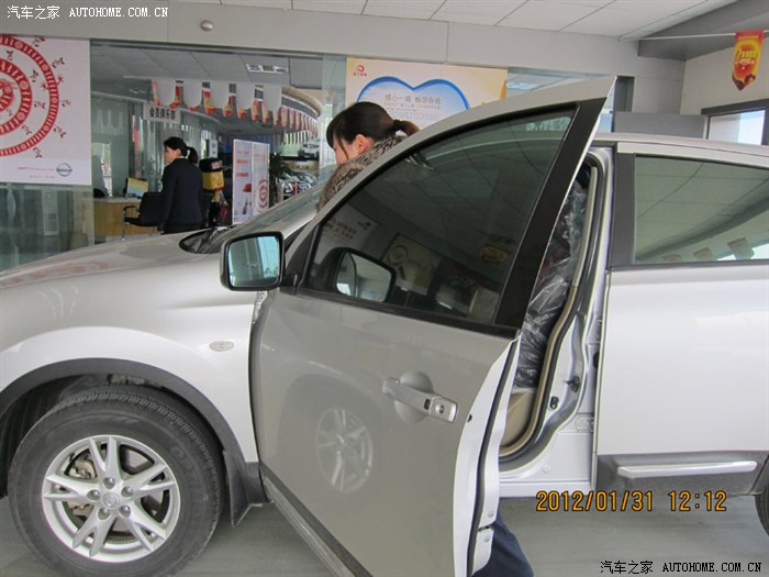

 这是4S店接待妹妹。
  上套
   套上了

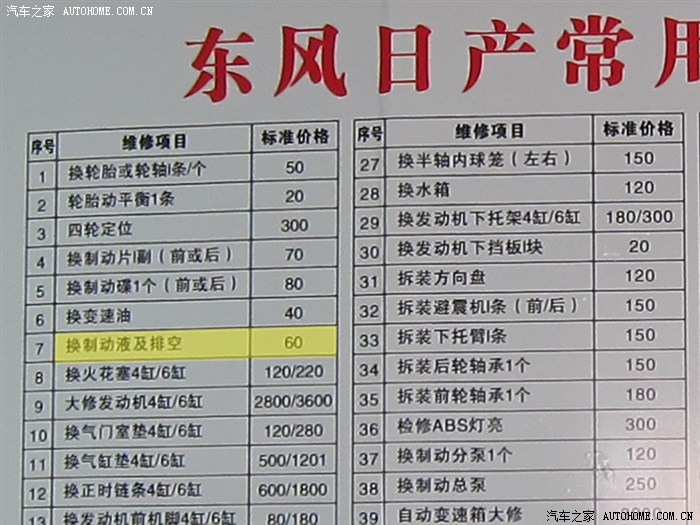

价格表
来张特写

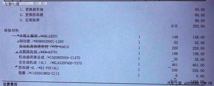

接待妹妹跟我开保养清单
我把她忽悠开的几项划掉,节约460多元。
