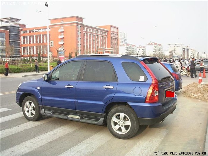

(大家可以看看以前的帖子)小狮子已经跑4万公里了 一年多点,总体还是满意哈,但是也有不足,最闹心的是早上启动车的嗒嗒响声,呵呵~~~,以前也有想法改一下后门立柱,一直没时间,前几天终于改了一下,效果总体感觉还是蛮好的,顺便把尾翼也按装上,废话不说了,直接上图,手机拍的,有点模糊

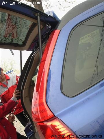

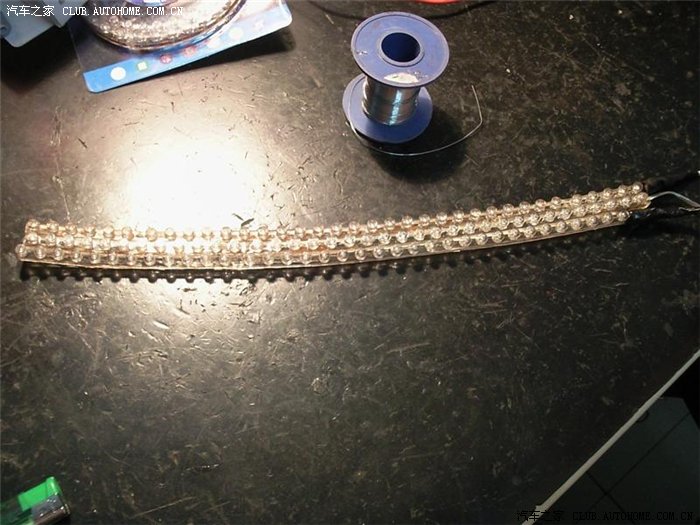

  后门立柱比较难拆,稍不注意里面的卡子就会断裂,(也有几个螺丝固定)拆下后门立柱以后 里面准备加装LED蛇行灯管,这个是三个灯光粘在一起的效果,

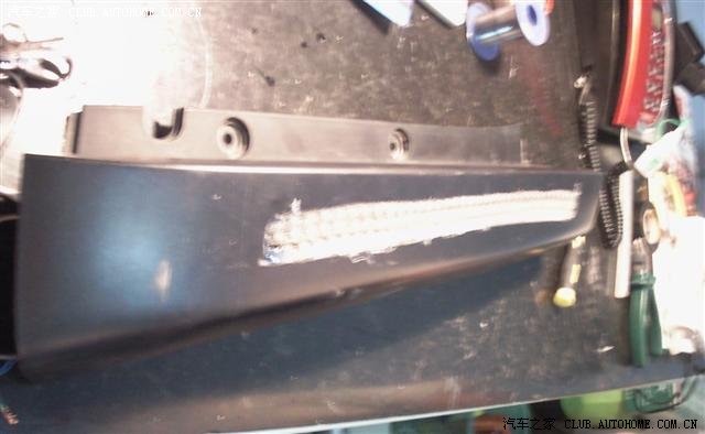

  拆下后门立柱后需要开槽,把粘好的三排LED灯管固定在里面,这里注意的是不要太凸出表面,因为立柱装饰罩与立柱的间隙很小,最好是和原立柱平着

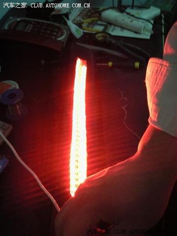

测试效果

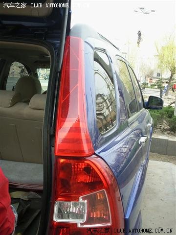

   装上车的效果
侧面效果
整车侧面效果(这里注意哈 ,顺便装上了尾翼)
正面效果
晚上的效果

2  里面最好用四排LED灯,(可以2排尾灯,2排刹车,我的是三排,其中和尾灯相连的有两排。中间一排和刹车灯相连(准备在拆下来加上一排,然后在修正一下,效果会更好)
