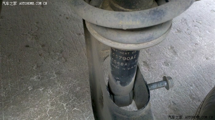

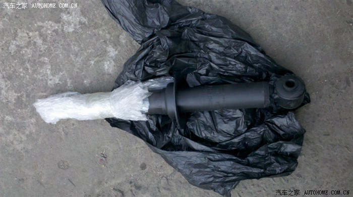

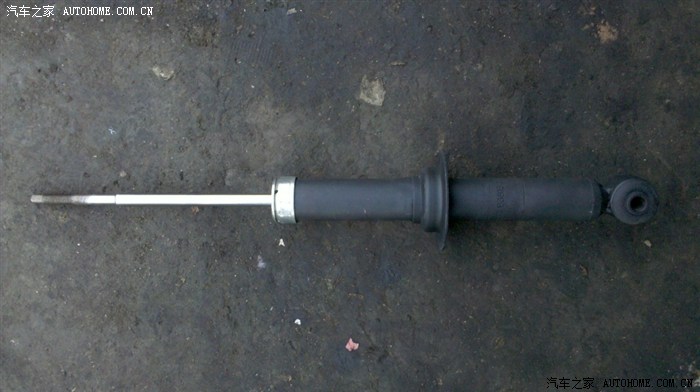

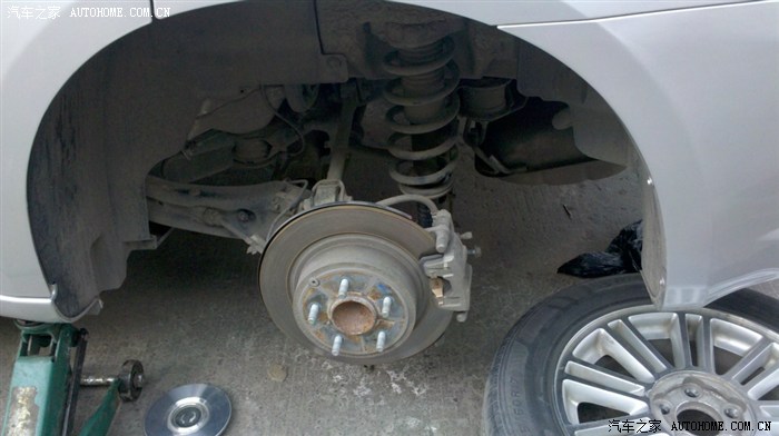

上次保养时,发现左后减震又漏油了,而且已经造成了“啃”胎,于是决定换。已经过保了,也就不再找4S了,直接网上淘了一个,加上运费算是335吧。

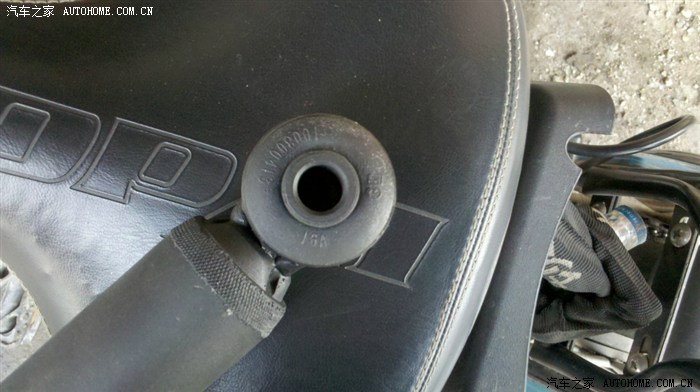

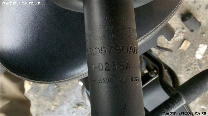

对比了一下车上的,
型号基本一致,就是最后一位新买的是D,车上的是E,电话询问了一下卖家,说是没问题。
今天收到后,就找了一家熟悉的修理厂去换。
首先是拆掉轮胎

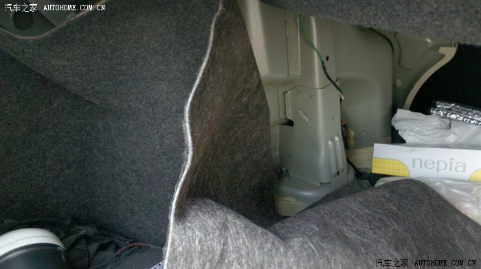

松开后备箱内的螺丝
拆下减震器和弹簧
然后把弹簧等从旧的上面拆下来,换到新的上面(正好接了一个电话, 细节没拍)
最后重新上好,固定,包括轮胎。工时费50
