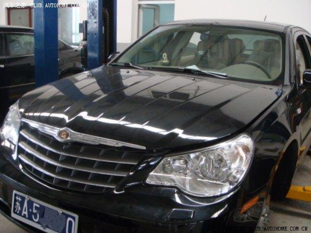

俺家刚动完手术的小铂,外表还是那样骄傲!

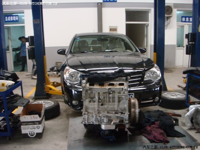

这可能是史上第一列铂锐的"心脏"手术.手术台一片狼藉~~~

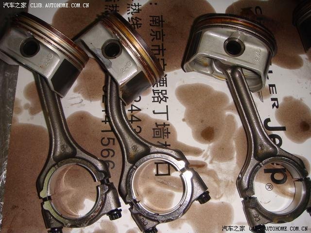

这是取出来的三个连杆,其中有一只弯曲.一只很纳闷,水中没有再点火!难道那一秒钟的动作就能有这么大的伤害?生命脆弱,钢铁的心脏也是一样脆弱!
这是另一辆开膛得300C,这位苦主尾随一辆大奔冲入水中,大奔熄火了,他也被动沉默了.
昨天,厂家有报价,4S店打来电话,4个连杆只有一个连杆变型可以换一个,发动机缸有一处剥掉一小块,因在出油口建议换,如果一起换下部总成11290.不换总成5503元.我们一听很高兴,立即决定换发动机总成, 只样等于是一个新的发动机,对日后的使用不会有什么大的影响.发动机号也要到车管所重新登记.缸坏了,我们就一直担心维修费用会很大,这样的报价让我们吐了一口长气! 这次4S店可能由于厂家的监督各方面表现也很良好.让我不再担心日后的维护和修理.(昨天签完合同,忘了拿报价单了,本来打算扫描给大家看)
