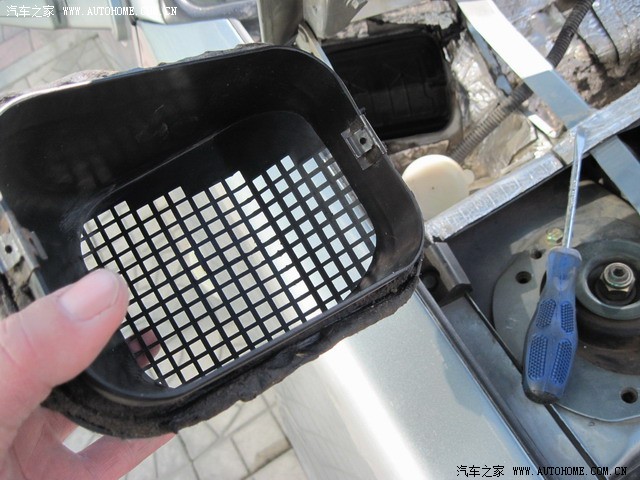

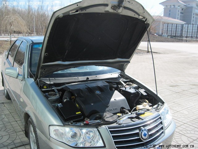

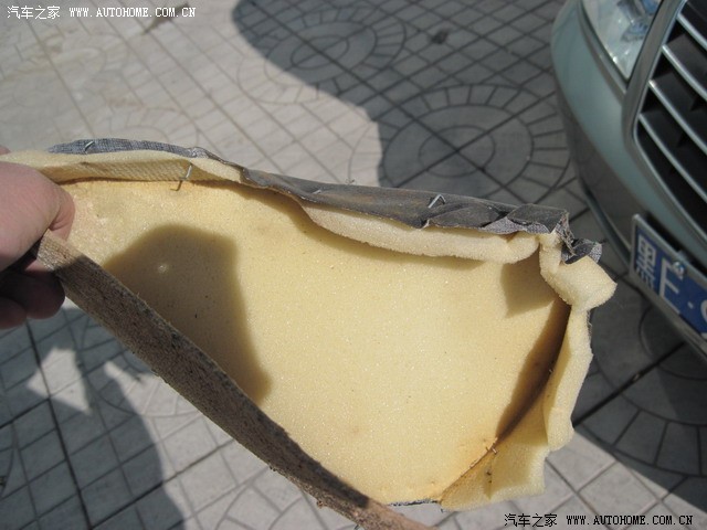

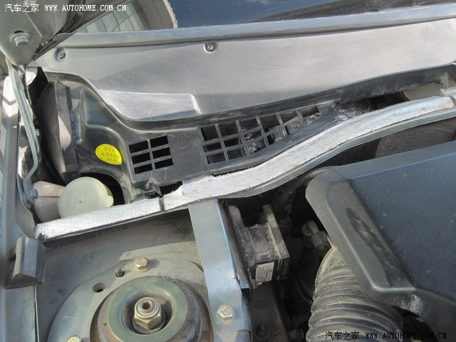

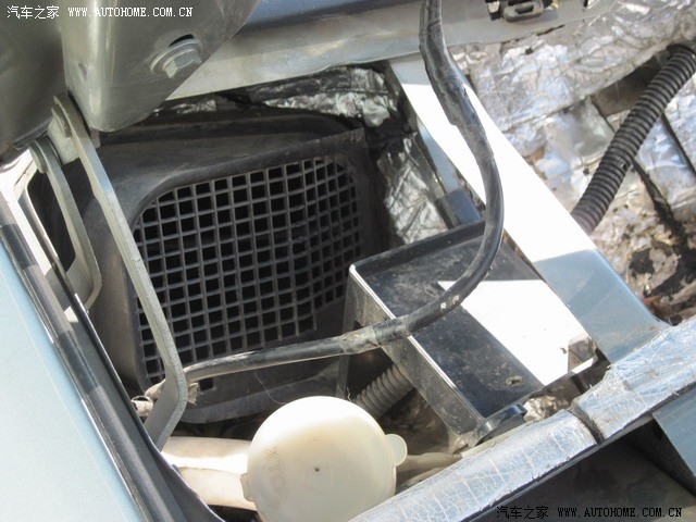

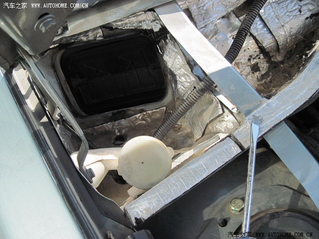

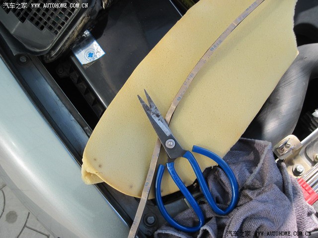

        实践:赶上今天天气很好,暖暖的,无风。心血来潮,想把U槽里的枯树叶清理干净,就拆下雨刮器摇臂,U槽护板,里面不少堆积的枯树叶和杂碎垃圾尘土,堵死了排水口。清完之后,忽然想起车友说到的空调滤子,索性就把进风的护罩拆下,里面果真没有滤子,里面附着了不少的灰尘,怪不得一打外循环,就感觉呛得慌,原来是这的根源。咱就琢磨,既然都打开了,干脆就自己做一个滤子装上。可是,用什么材料呢?用丝袜?没地找去,用纱布,同样难找,在单位的库房的角落里,猛然看见了一个折叠椅靠背,眼前一亮,哎,里面的薄海绵不是正合适吗?于是,咱就自己动手做了一个滤芯,用带双面胶的密封条粘好,瞧,空调滤子做成了,自己感觉不错,自己都佩服自己,怎么这么有才呢?行了,车友们,啥都不唠了,来看图吧。
开盖保洁
拆下U槽护板
空调外循环风口在此。
果然没有滤子
清除里面的灰尘
就地取材,废物利用。
一应俱全
剪裁合适
比量大小

恐怕安不住,风一抽得掉下来,不如直接绑外面了。
嗯,我有这个担心,不过还是试试看吧。

放在里面小心被吸进去啦,如果是在外面还是不错的
引用:
原帖由 我爱中华20088 于 2011-03-30 12:05 发表在 8新窗口中打开引用楼层
目前看,还是挺稳固的,今早我打开副驾驶的工具箱里面的风机,清理灰尘的时候,顺便查看了滤子,挺牢靠的。

后来,海绵宝宝掉了没有?
谢谢惦记,依然牢固。车内无尘。

想法加固一下,掉下来别把外循环档片给弄坏喽。或者抽里面去不好拿出来。
好的,有空就办。
海绵很快就会被堵死的!

海绵很快就会被堵死的!
堵死就清洗呗,和空气滤清器一样的原理。
