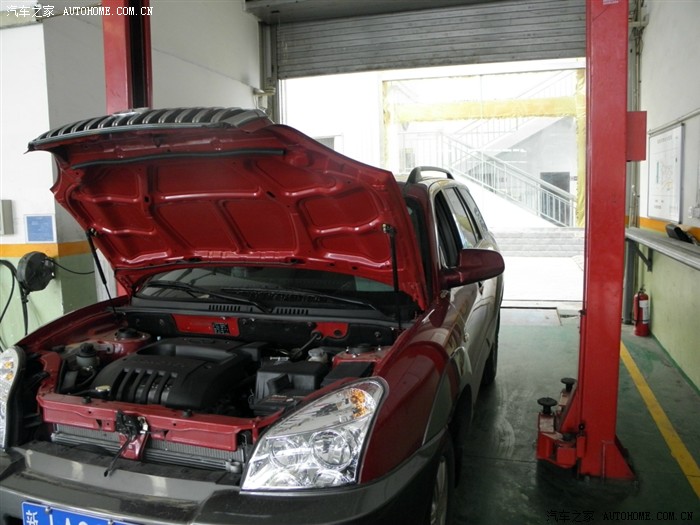

8月27日将红鹰开到提车的4S店,换口粮----改气!
红鹰是这里买的,在这里改气以后的维护也相对要好得多吧。我一小百姓只能这样想。所以就在这里改了。

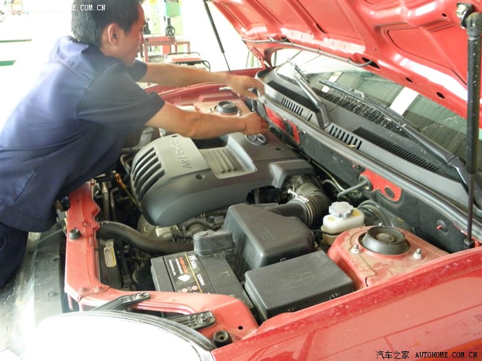

开工

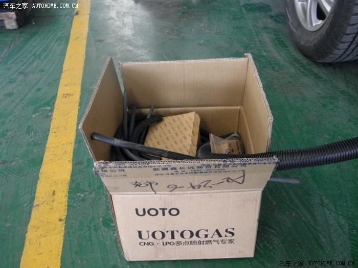

这就是红鹰前面所有要装的东西,呵呵,是不是很简单。

改气要用的一些各种管子。
需要用到的零配件。
