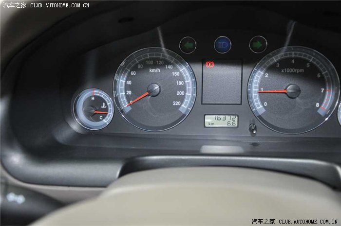

跑了16372,上次做保养是10008 .跑了6千多,1月份要跑一次长途,去湖南。如果有照相的话就写写下个月跑长途的情况吧。

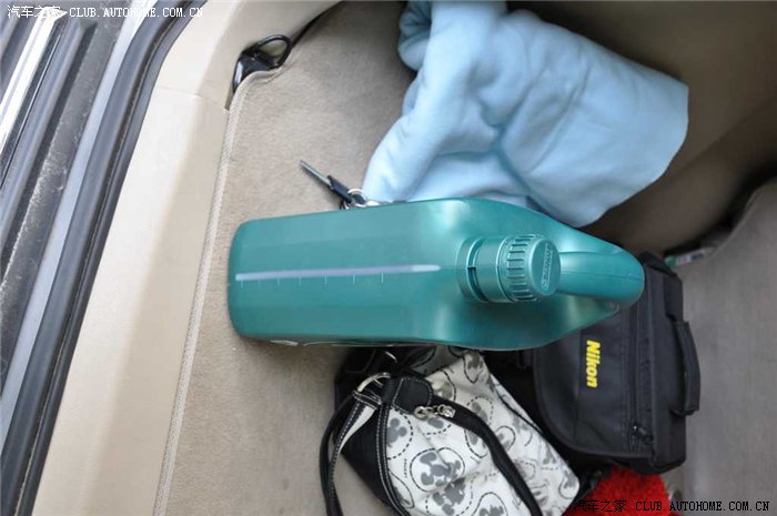

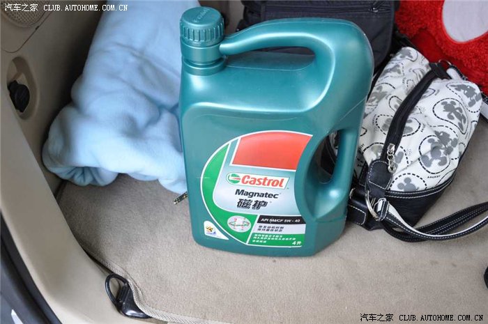

上次用的嘉实多感觉不错,这次是在tao宝上买的。200多。用紫外线灯照过。有laser的标签出现。看做工。应该是正品。

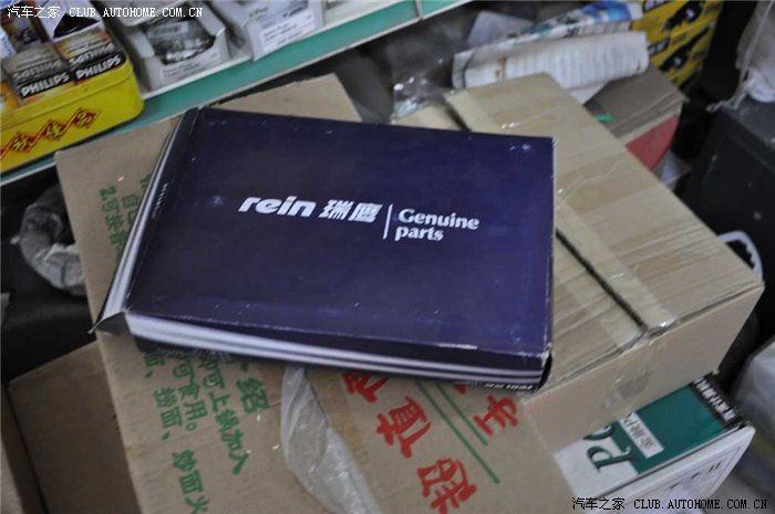

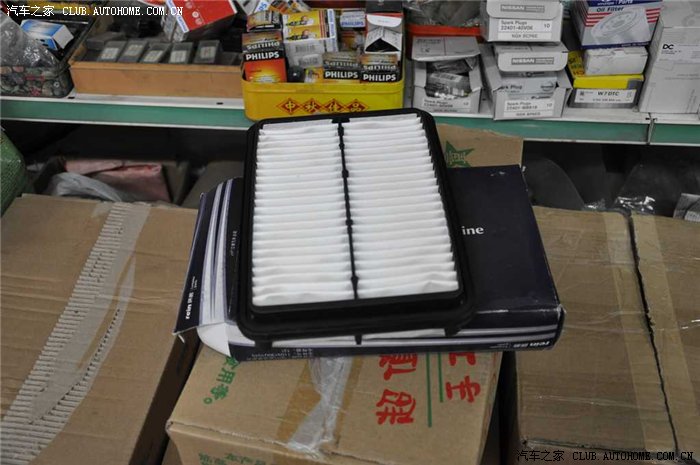

要换的新空气滤

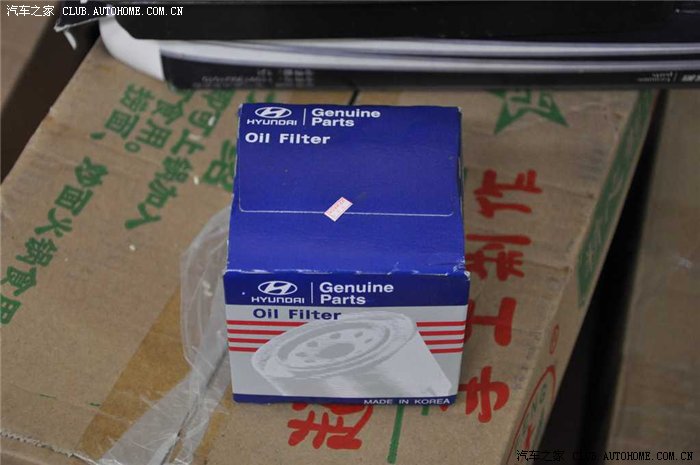

新机油滤
双滤合影

换新的机油滤上去

换新机油
新的血液。让我的发动机保持在良好的情况下。
检查下油量
满了。刚好一桶
