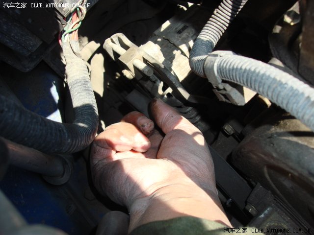

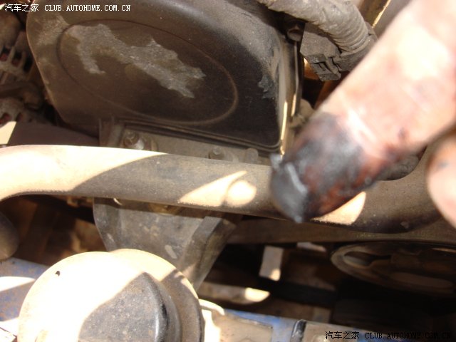

说说皮带异响以及处理结果  汽车皮带(发电机、水泵、空调、助力泵)的响声起因:  1室外温度低橡胶皮带硬  2皮带松  3皮带的表面发涩层橡胶磨损没了  4皮带的沟槽内进入沙砾多了  第一点可以说是皮带质量的问题,解决不了应该更换耐低温的。  第二点可以调紧涨紧轮解决  这里要说的是第三、四点,我在更换正时皮带的时候已经把第四点解决了,就是找个铁锯条,把拆卸下来的两根皮带反转过来,用锯条顺着皮带的沟(有3到4条沟)逐一清理沙砾,在沟内能看到的反光的都是沙砾,要利用锯条的到钩一一钩出沙砾。  在自我感觉皮带还能用好久的前提下,但是有异响,就是打车的时候发出尖锐刺耳的声音,这个时候表示皮带丢转,到4S问能否修,回答能但是要更换皮带及皮带轮,俺心想说的都是废话,这个我早就知道。于是又问有这个响声皮带能否断掉。 师傅看了看皮带说:不会断但是会影响空调制冷和电瓶充电。只要不会断掉俺就放心了,其它的俺自己想办法解决,嘿嘿。。。。。。。办法早就有。。。。。。去买工业皮带的地方买来皮带防滑脂(也叫皮带油)涂上就能解决响声,于是呼。。。进行了以下作业。。。。。。  买来的皮带油就是这个。。。。。。。感觉太硬了涂不上,割下一小块,放风档后面晒一会,哈哈软了,好开涂。。。。。。。。。。晕呀。。。。。还是不行。。。。。够不到皮带。。。。。。有了开到修车的天沟上从下面能够到。。。。。。。。嘿嘿。。。。。。。好脏。。。。。看我的手。。。。都成爪子了。。。。。就是手指上的一小点东西。。。。。要有耐心一点一点涂。。。。。涂过能涂的就发动一下车。。。再涂等全部都涂到了,响声没了。。。。呵呵OK拉。。。。。。。又节省了点银子。。。
