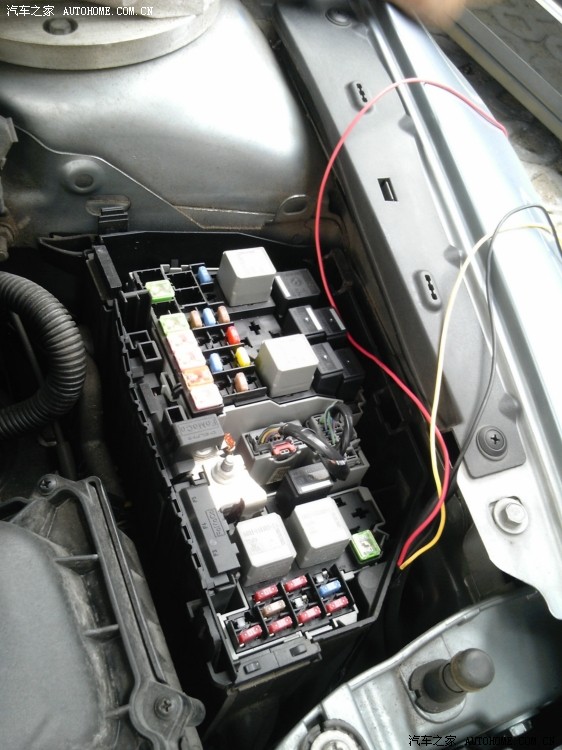

在地库里,我一个人研究了半天,发现电源线接的那个保险可能是发动机防盗功能的,只要防盗功能在工作,灯就亮,乖乖隆的东,这师傅也太水了吧?
明天再去找他,请问有兄弟知道该怎么做啊?应该连在哪个保险丝上?

感谢各位,我在坛子里搜了一下,发现有几位神一样的弟兄早就发了解决方案,于是跑去汽配城,买到了价值1块钱的保险丝,自己装上,问题迎刃而解。

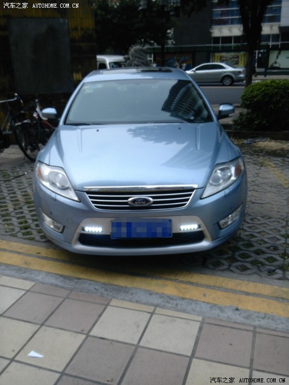

哈哈,现在上路就希望前面的车子洗的干干净净,可以反光,这样我就能看见我的日行灯了

兄弟你那个改装的师傅不太专业,安装不是很规范,我发了一个贴,很详细的,你可能没有看见
再提醒你一下,你的接线不对,你把线头与保险的针脚插在了一起,另一头空着的,保险起不了保护作用的

兄弟你那个改装的师傅不太专业,安装不是很规范,我发了一个贴,很详细的,你可能没有看见再提醒你一下,你的接线不对,你把线头与保险的针脚插在了一起,另一头空着的,保险起不了保护作用的
那应该怎么接啊?您的帖子中,连接保险丝的图片看的不清楚
我看您的图片,电源线也只是与保险丝的一个插脚相连接啊?

我的是保险丝其中的一个插脚与电源线连接(见下图,我的线用线鼻子压好后插在保险丝的其中一个脚上的),而保险丝的另一个插脚是与保险盒的座子相连的,而你是把线与保险丝脚连接然后与盒子里的座子直接压在一起的,另外一个脚没有接东西,电流没有通过保险丝
在看下图,那个没有套线的保险丝脚插在保险盒上的,套了线的另外一脚我是把它弯了180°的,是没有插在任何地方的。
