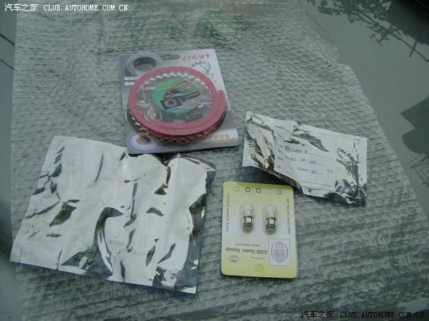

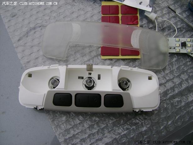

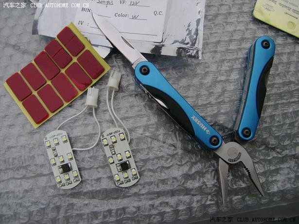

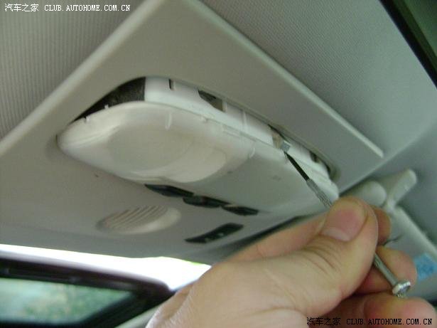

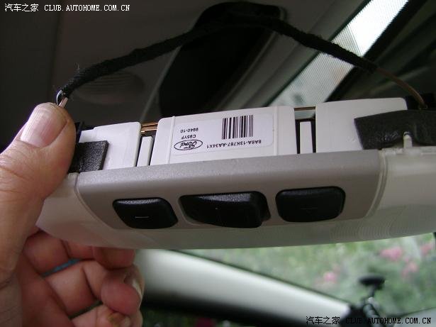

致胜车耗电很大,容易闹电瓶亏电的,俺早就有教训了!  改装车内照明灯。。。。成为冷光源的 LED 灯也是个节电的好办法啊!  俺趁着放假时间。。。自己DIY改装了制胜车内灯!    这是俺从淘宝网买来的。。。制胜车 LED 专用灯。。很快就寄来了!    包装内有四件。。。    先用工具打开一个。。。包装。这个是装在前,后排,头顶上照明灯中间的灯,是照明级的 LED!  它由 9 个发光二极管和稳压器件(78M12)构成的电路板!实际测量消耗电流约 = 27mA,原来的可是 360 mA。  这下,电流消耗是原来 1/10 都不到啊,这两个灯总是在打开车门时候。。。自动点亮的!    先拆前排头顶照明灯,从这里。。。可以用起子撬开的!    拆下。。。前排头顶照明灯总成!    打开外面的灯罩。。。里面是三个灯泡!    将中间的灯泡。。。揪下来。。。换上 LED 照明灯!    再换上两边的。。。LED 照明灯!注意:插反了是不亮的!  两边的是 6 个 LED 灯组成,工作电流约 = 18mA。消耗电流更小的!    这是安装好。。。灯罩。。。白天的照明效果!比原来亮的!    这是原来的灯照明效果。时间梢长。。。摸上去就是热的!  原来三个都亮,灯泡总耗电约 = 1.08A,而现在都亮才 = 0.072A。摸上去没有发热的。。。冷光源嘛!    再拆后排头顶照明灯,是从这里。。。可以用起子撬开的!    后排灯。。。里面已经很脏了:肯定是开天窗时候吹进去的!    这才半年啊。。。正好清理一下!看来:老开天窗。。会进去尘土的!!!    三个灯泡。。。也都换上了 LED 灯。。。。  注意:要用配套的双面胶。。。将灯后面的电路板沾一下固定,防止行车时候。。。灯和灯罩相互摩擦。。。有异响!    总成装上之前。。。要试一下。。。正/负极是否正确?确定都亮否?    再装好灯照。。。最后按原样儿。。。安装上去就行了!    即使在白天。。。看上去也是不错啊!
