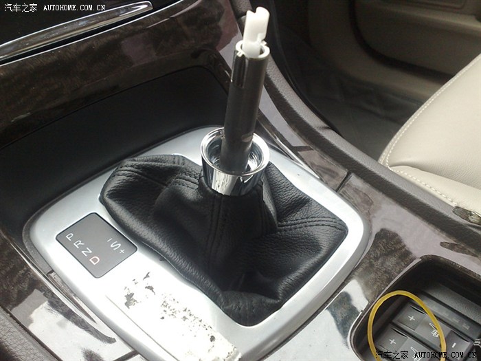

卸下排挡头
取下盖板

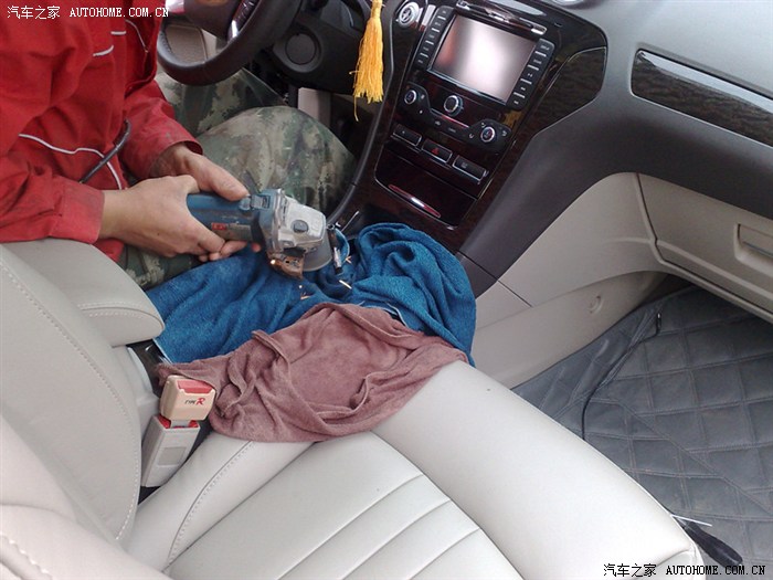

打磨
打磨
继续打磨

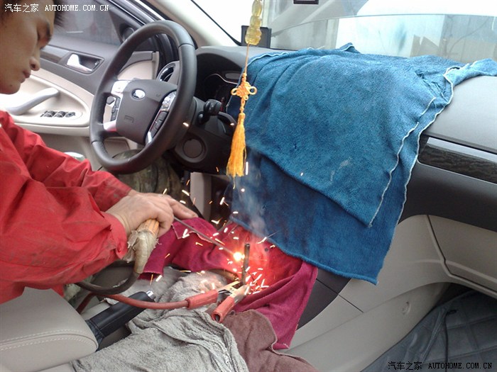

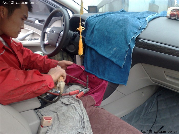

电焊(一定记住断开汽车蓄电池!!!!!!!!!!!!!!
电焊

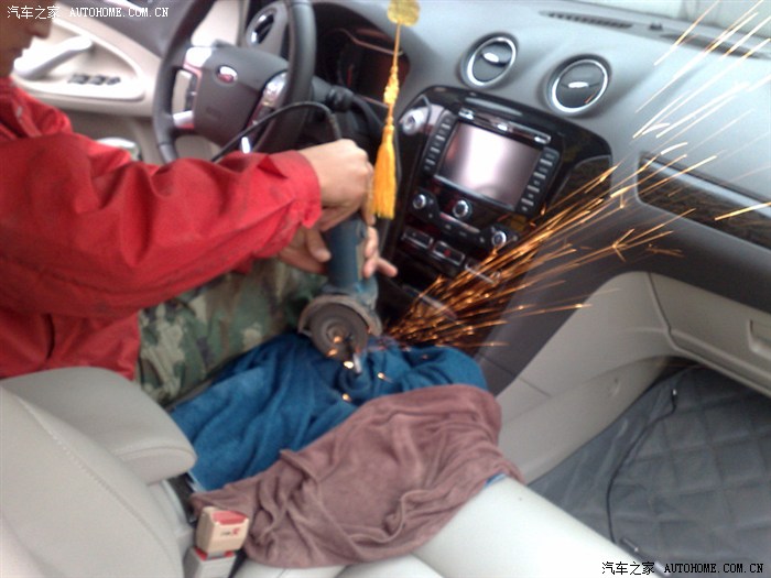

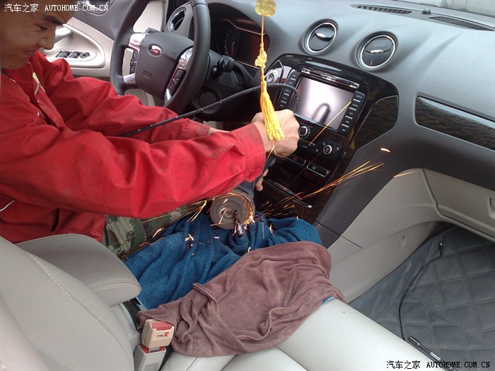

刚开始,我自己用锯条,太费劲了。最后用电锯下的手。
开始用点焊固定住

手术的成果,细小的,是排挡杆内部的东西。
锯掉后,真小。。。。。。。。。。。。。
