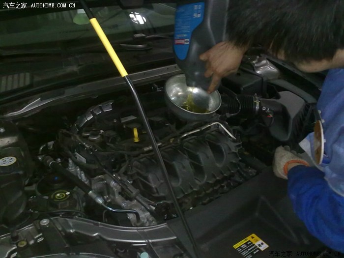

先是换机油,黑乎乎的,图中黑色管子上方就是机油格,忘拍照了

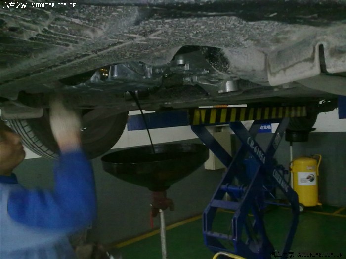

接机油的桶子 师傅正在换机油格
废油换完,加上新机油,首保选是做完了

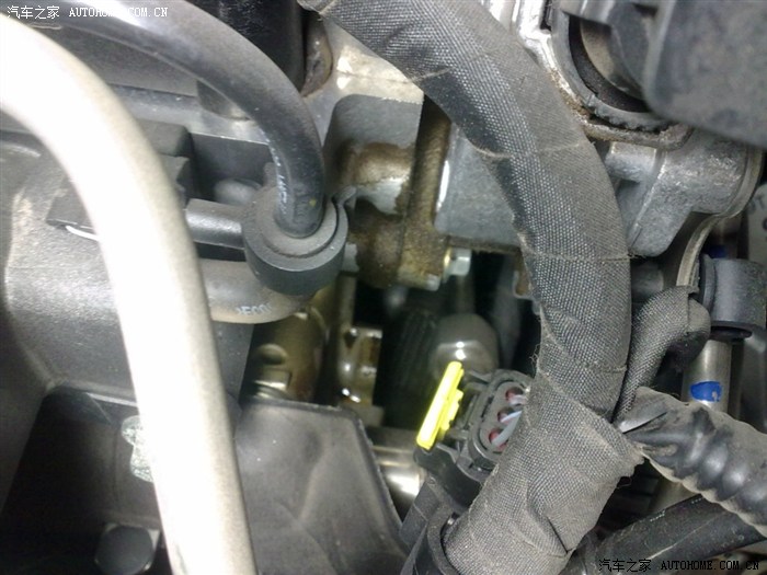

杯具开始了,打开发动机盖 发现渗油了,位置就在真空助力泵那个位置,(师傅说那个是真空助力泵)具体是那里渗出来了,都不清楚

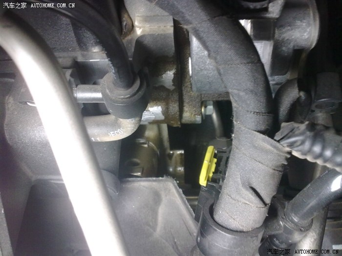

拉远一点照的

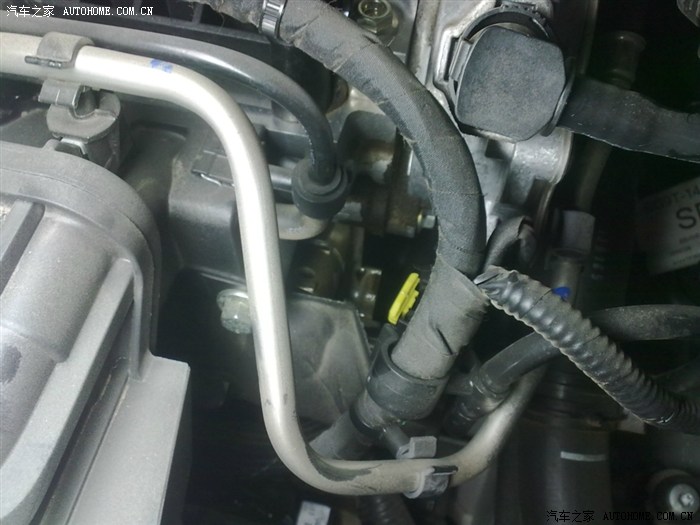

再拉远点照的 后来没查清到底是那里渗的油出来 做了清洁处理 再观察段时间再说

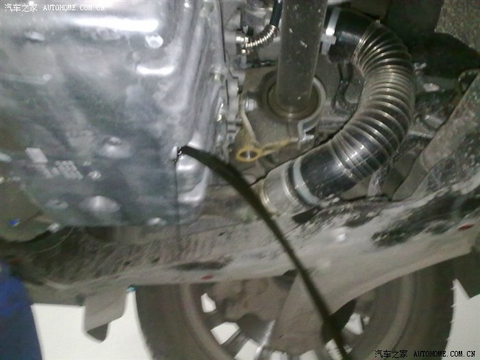

这是发动机护板 塑料的 春节刚过 还没去洗车 呵呵
