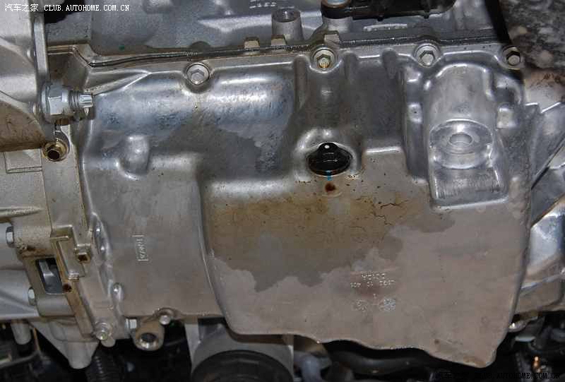

上作业。今天做了首保,油底壳果然漏了
上作业。今天做了首保,油底壳果然漏了
实在对不起,2.3豪运今天才做首保,3000多了。
轮胎,内外没事。前机器盖靠近雨刮的位置加了三个小卡子。油箱盖内加了小配件。
其实上周四就送到4S了,报保险,右侧前后门被老婆大人刮了。我想亲自看着工人换机油,所以就没让动,今天去了4S才让做首保。
拆开发动机护板,糟糕,果然在漏机油,都漏到发动机护板上了,不过不算很严重。我看给我保养的工人没反应,就问:像这样漏法你们怎么处理呢?他睁着眼说瞎话:哪里漏?这不是漏的机油。我当时又好气又好笑,抑制住想抽丫的冲动说:那你说这是什么?他摸了摸,只好承认说,哦,是有点漏。我接着问他怎么办,他问我是首保吗,我说是,他就叫了一个福特的人过来,拍了几张相。说给我去索赔。
然后就等,等了差不多一个小时,回来了。估计福特那边认可给他工时费了,于是就拆油底壳,重新抹密封胶。
我在车底看了一下,福特的装配工艺真不怎么样,唉。
最后,后刹车盘左边没事,右边已经能看出问题了,但是小工人说得有明显沟槽才能索赔,那就继续开着吧。

请问拆油底壳,重新抹密封胶。需要多长的时间啊?
&lt;img src=&quot;http
很简单的,拆几个螺丝,把原来的密封胶用刀片刮掉,再抹上新胶,合格的工人全部下来十多分钟就好了。
但是行规是要慢慢做,一般半小时到一个小时都算正常速度。
油底壳漏油要好弄一点, 就怕其他部位漏油, 那就麻烦了,
