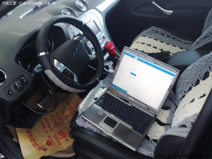

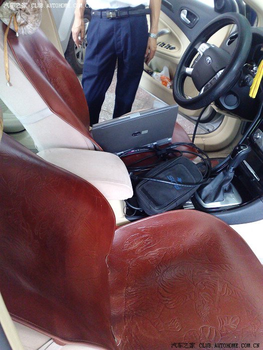

    前几天收到福特的短信,今天就跑到2S(我们这里只有个2S)去搞检测,顺便看看能不能调一些隐藏功能出来(当然平均油耗是少不了的).结果我到店一看,我的妈妈也..排了起码20台车,我靠要等到什么时候呢?我于是进去转了转,发现大多是检测其他项目的.我于是叫来维修经理,向他说明我的问题,(无外乎就是仪表有三角符号),维修经理二话没有说,抱来电脑就给我插起,顺便提醒了我一句:"如果失败就要换仪表哟,可能要等几天,车就只能放这里".我当然回答他没有问题.接下来就是和其他同学一样的程序走完.在更新程序的过程中,我也就大家最近感兴趣的几个问题请教了维修经理.一是:为什么有些地方不主动升级仪表?回答:前期担心版本的不稳定,还在测试,现在已经没有问题了.二.动力系统的升级是否可以?回答:也没有问题的,但是现在福特的工程师还在对升级后的稳定性以及升级后对发动机、尾气排放达标等问题正在测试,有什么后果现在还说不准,建议等段时间,一旦成熟,将作为选择项目提供给客户。三、熄火后反光镜自动折叠功能的开通?回答:要用09年5月后有此功能的车,通过车与车的COPY,才能开通(这点我有点不解,不过在模式设置时,确实在电脑上没有看到这个项目)。通过我和维修经理的交谈,感觉他还是很实事求是的告诉了我,没有什么隐瞒的,态度非常不错,更搞笑的是其他来检测的车车一看到这样一搞,都要求升,压根我不来,其他的都还不知道有这事。上几张图片:

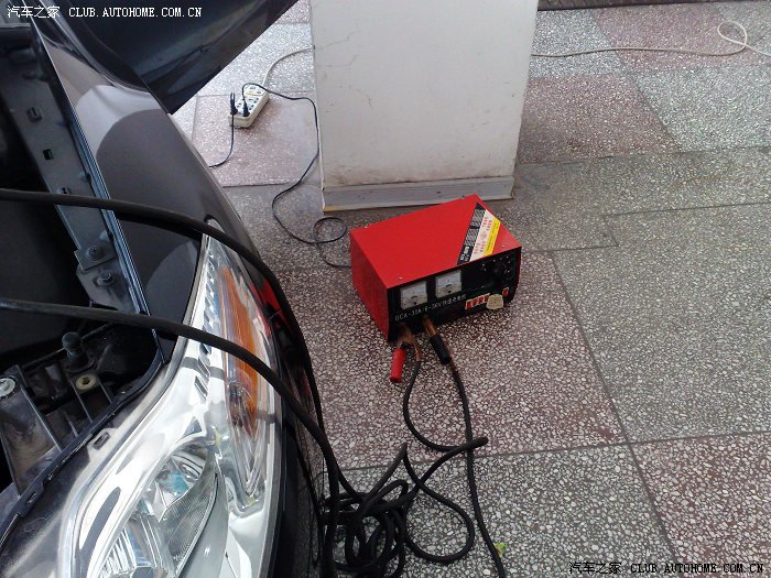

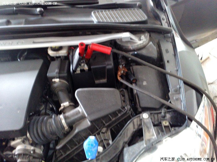

外接电源:

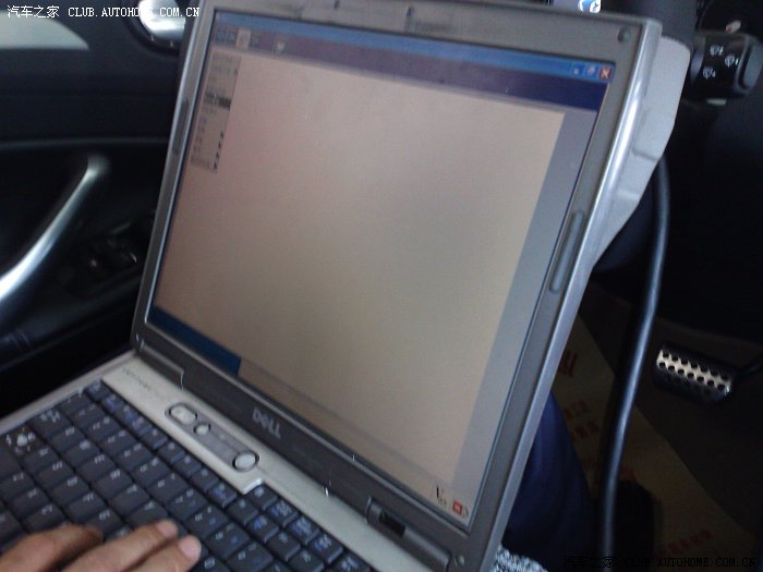

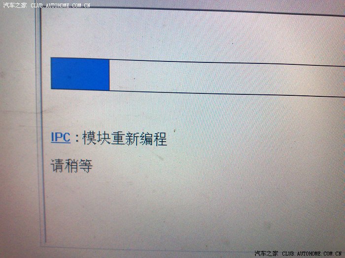

正在升级,时间一个多小时。
这是升级结束后一些功能的选择,我开了自动落锁。。
