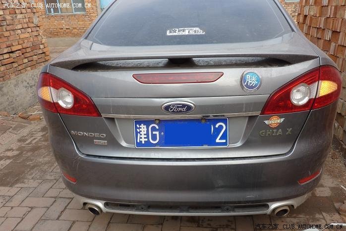

昨天上午到西青区朋友那里办事,他们那里路况很差!
快到时时候,俺能感觉到,致胜车忽然比平时颠簸的厉害啊?

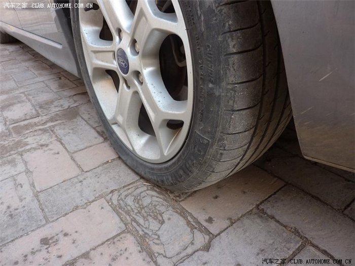

办完事,俺围着车转圈一看,果然发现轮胎出问题了!
赶紧往小巷里面挪了挪车,那里面没有车辆出入,不妨碍交通!
俺停好车,熄火后,打开双闪灯。确定是左后轮胎没气了,这需临时换上备用轮胎了!

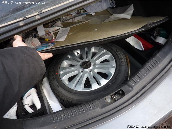

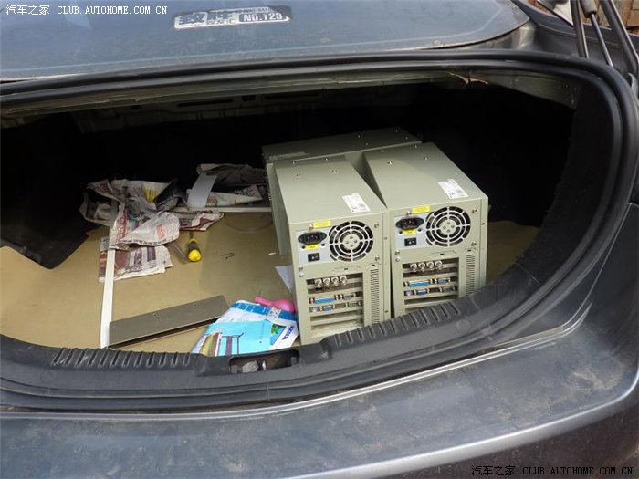

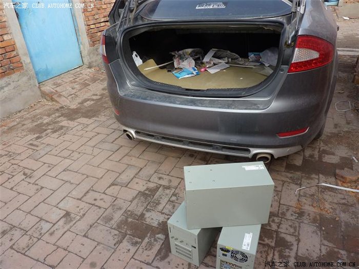

俺要将后备箱的东西。。。暂时拿出来的。
因为,备用轮胎在后备箱的盖板。。。下面呢!

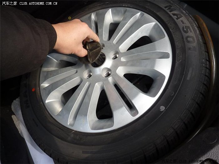

首先要将平时固定备胎的中心螺栓。。。拧松。。。并拆下来。
这时候,才可以将,备用轮胎拿出来的!
致胜车的备用轮胎不是全尺寸的,牌号是:玛吉斯,型号是:215 \55R16 93V。
比正常的轮胎,窄点并且小了一圈的!
