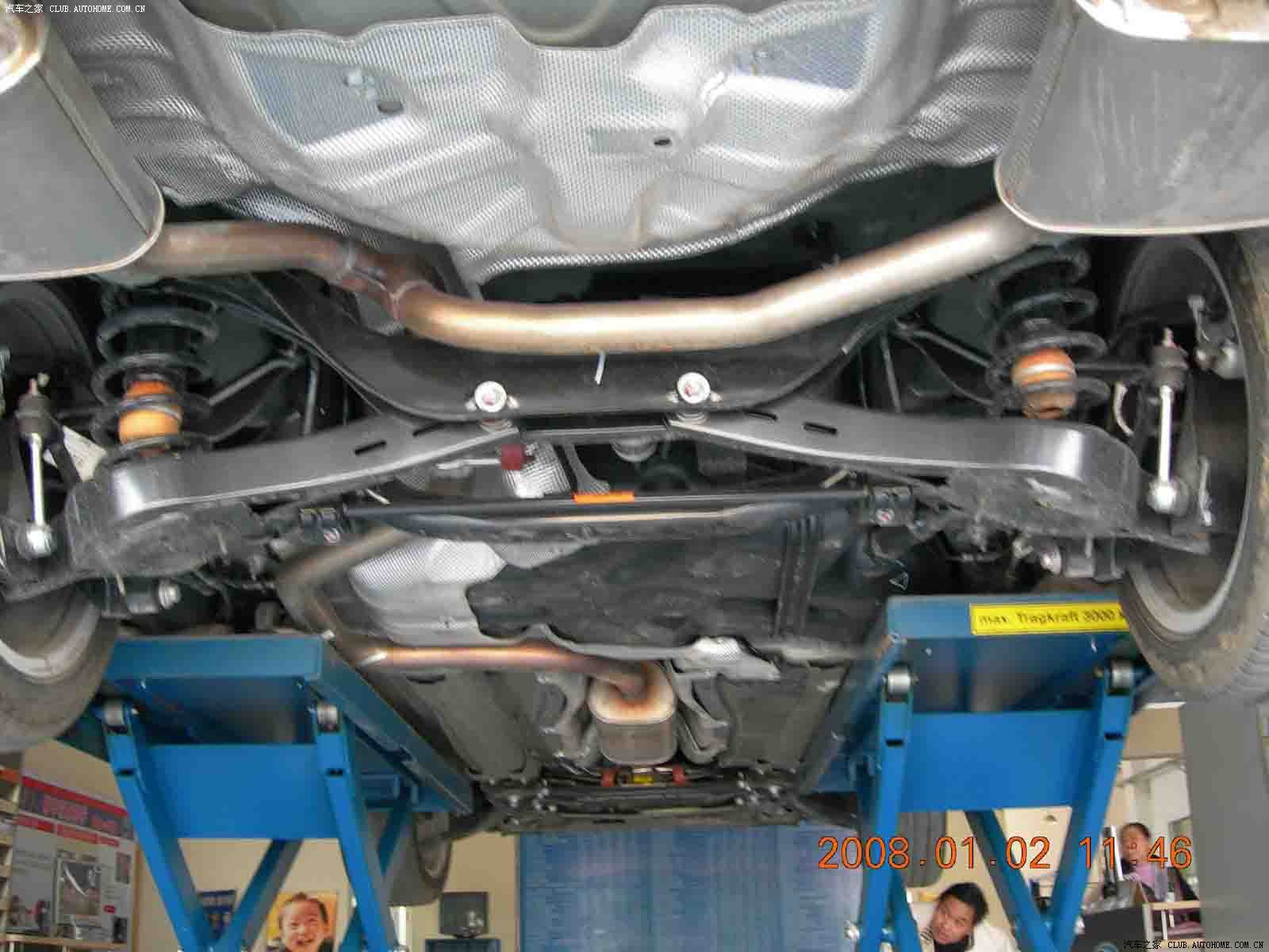

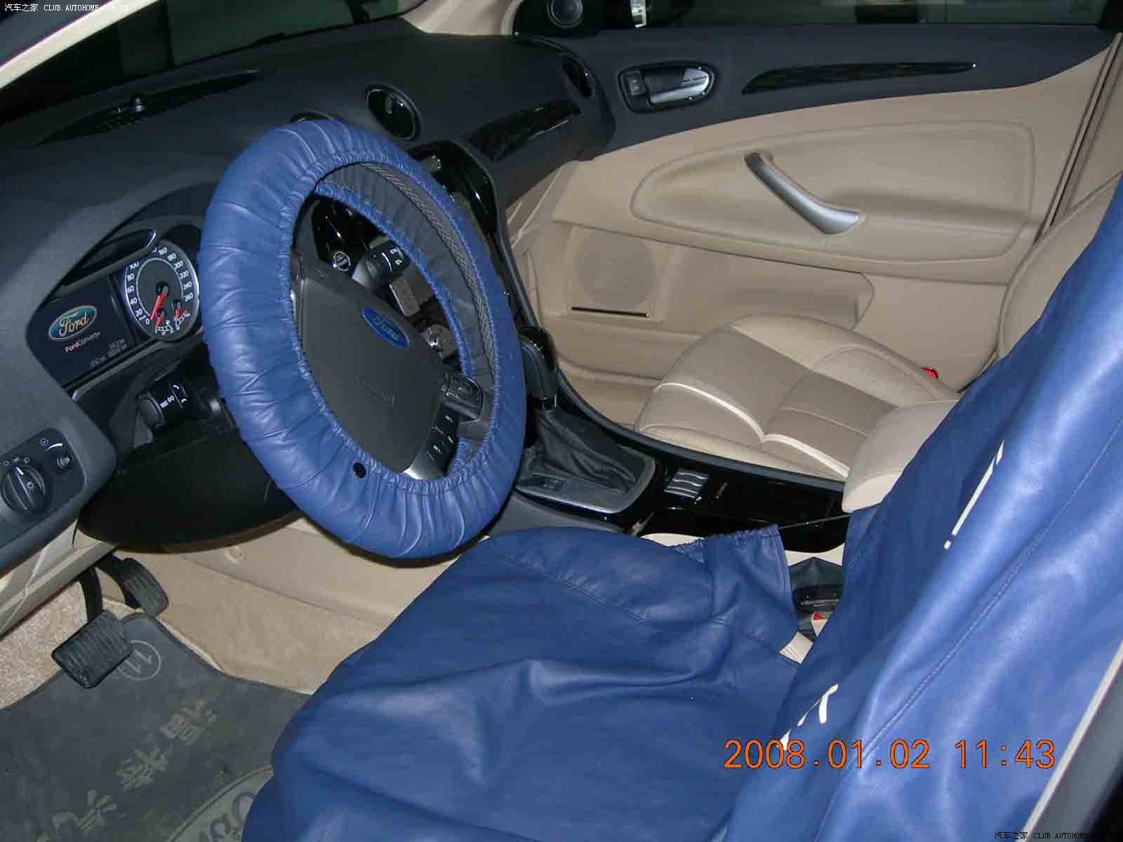

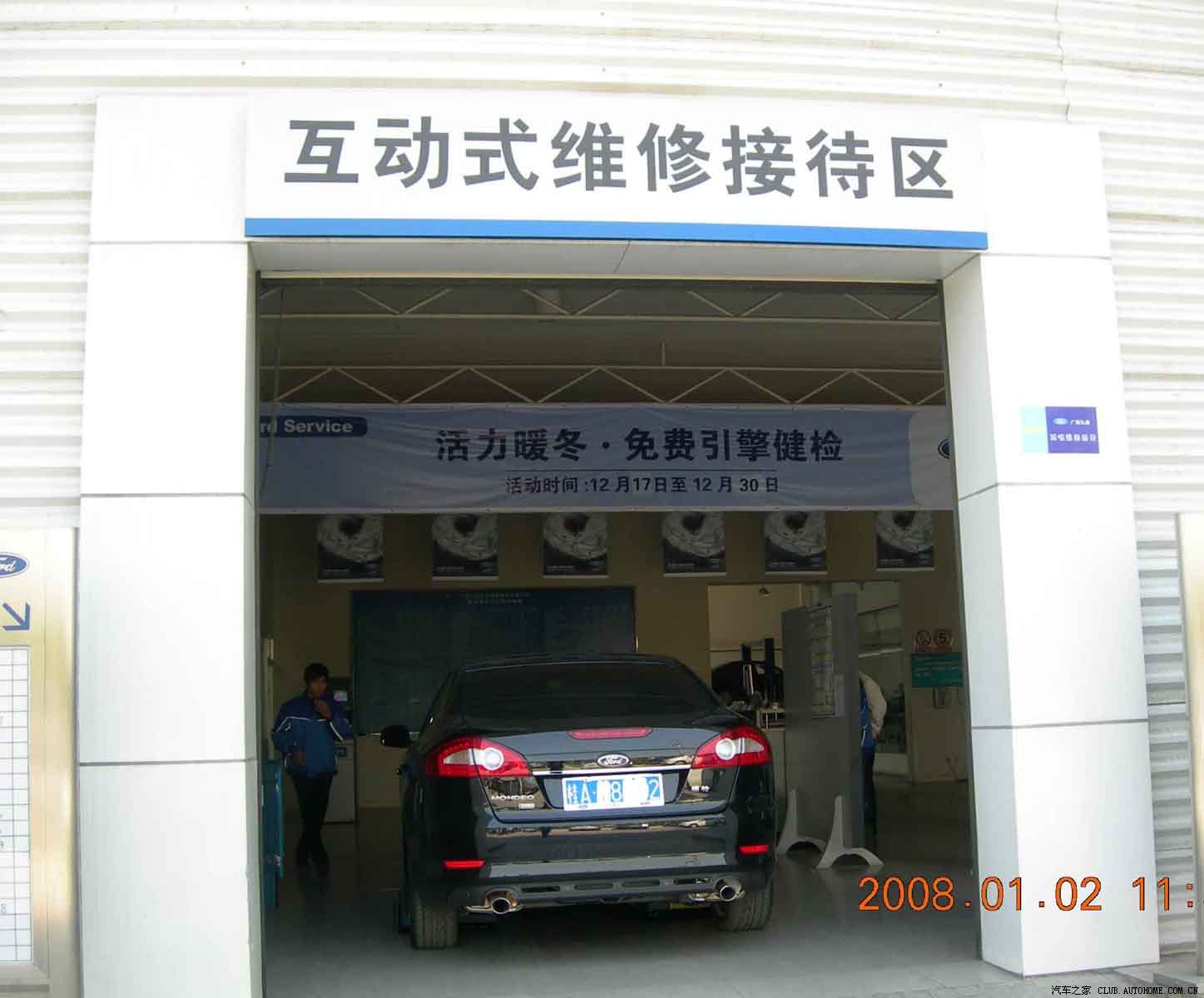

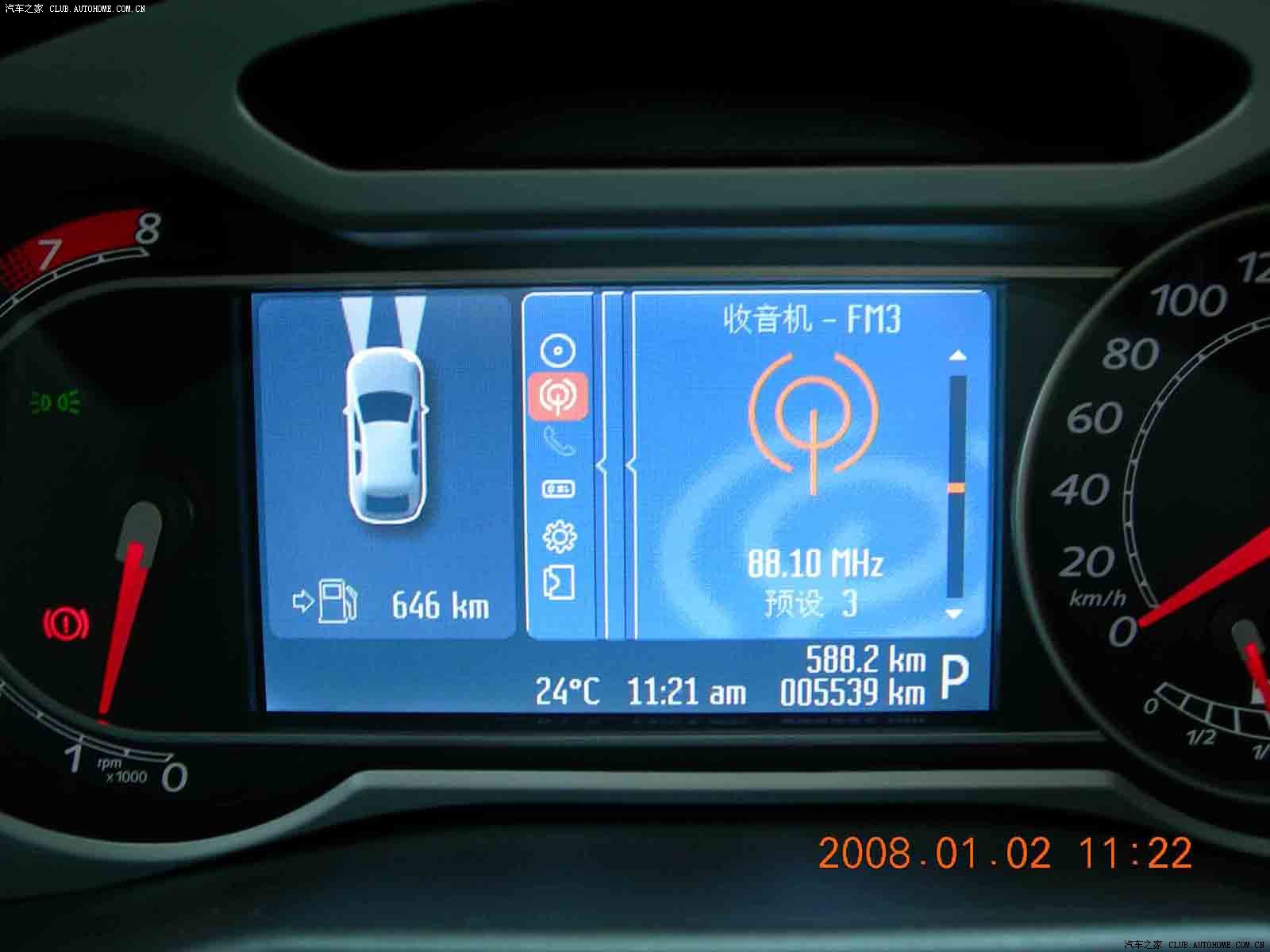

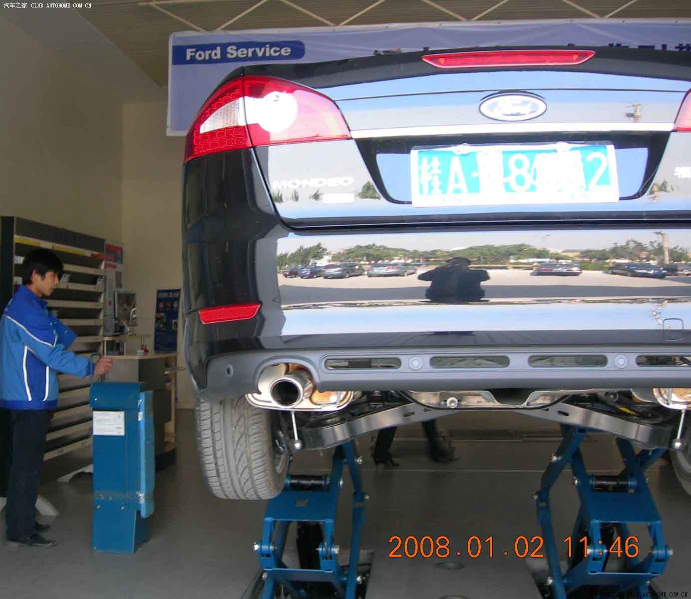

  通过首保,了解“致胜”  前言:作为一名致胜俱乐部的老客,见证了其创立、发展、壮大之历程。现今俱乐部如此兴旺繁荣,真的应感谢风、雨二位阴阳主持了!当然,5566、3344两位老蒙板主也值得我们怀念和感激,他们是致胜俱乐部的奠基人。在这个论坛我学到很多,也结交了许多朋友。我的这篇首保文章按理在月初就该现坛了,但看了‘雨版’的『首保』一文后,都不好意思再上文了,真是长江后浪.....,人才辈出呀!现在厚着老脸补上此文,也许是金盆洗手,收山之作了,万望蒙友包涵!总之,致胜车主进入广西首府南宁,一定有求必帮,热情接待!最后,祝各位蒙友08大发,永远致胜!!!(Email: hw163@163.com 或 hw178@sina.com)  按照厂家规定,新蒙“致胜”在5000公里内进行首次保养。以后,每隔5000公里保养一次。具体多少公里进行首保最佳各有说法,有的二~三千公里就进行首保,我认为有些浪费。当然,如果驾驶环境恶劣(如砂尘、严寒、剧烈颠簸等),或加入不洁之油、或感觉操控有异,提早首保也未尚不可。  我于去年11月7日提车,至12月30日己行驶4985公里,已接近极限,赶快首保。一大早前往4s店,哇!人山车海,很多小福及老蒙正在排队检测或待修,看来“节前综合症”真的好怕!加之这个“福特老怪”又搞一个“活力暖冬,免费引擎健检”  看来排到半夜也难轮到我了。第二天再来也是如此,我只好与值班经理打招呼,节后再见!  08年1月2日上午进店首保  [url=http://club.autohome.com.cn/album/1965960.html]  一看里程5千5百多公里了.    还好,有言在先,福特也不为难我(按常规超过5千公里可以拒绝首保),这个社会“以人为本”嘛。好了,闲话不说,进入程序。首先戴套    人戴套防“爱滋”,车戴套防污染,不错!在前台由技术员拨拨雨刮、开开照明,按按喇叭、踩踩刹车、拉拉制动、看看仪表等,实际都是走马观花,没什么看的。然后升起,看看腹部。通过目测,致胜底盘还是很厚实平整的!到现在也没听说有油污渗漏之诉。          由于元旦节到了一次农村,走了一段坑洼之路,似有几次拖底。      但现在看来,没事!在这不得不说上几句:在同一路段、同一速度、同一走向,致胜虽然最小离地间隙只有120mm,但因底盘较扎实且调校偏硬硠,反而很少触底。而我兄弟的奥德赛虽然最小离地间隙高达182mm,因日系车避震较软之故,反而经常拖底,加之上下起伏较大,更感颠簸。可見,致胜的底盘在高速时比较稳定,在凹凸不平的山路也给人很自信。另外,发动机下有一护盖,很符合我们国情(国路经常翻修,且污水酸碱度也很高啊!)。至如为何用塑料件?请看我与技术员的对话:  问:为何用塑料件而不用钢板?  答:塑料件有缓冲作用,当车受撞时,发动机下沉回馈起安全保护作用。  问:据说有的高档车用钢板封底,难到不安全?  答:这些车的发动机可能留有缓冲的空间吧?!  问:那用簿一些的纲板不行吗?  答:用簿金属材料而易导致发动机共振杂音,且很难解决此问题。  有一定道理!但塑料件成本最低却是不变的事实!!好了,数据输入电脑存档,进入车间,安排班组,进行换油检测。
