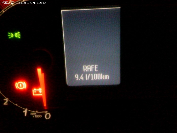

电瓶电压低于多少才需要更换?另附难以想象的油耗
看了班长和校长的帖子,才知道关于电瓶还有这么多道道
但是关于电瓶电压低于多少才需要更换,好像有很多种说法
我想知道比较靠谱的是多少(附上我刚照到电压值)
另外春节期间车少,上路超爽,看最近油耗

低于9估计得换了。我的是2年0一个月换的
我的车也正好两年一个月了,但我感觉用得还行

看哪个电压也不可靠。试过几次短途后打不着火,搭电后跑了10公里,电压回稳12.5,但次日还是打不着火。如果不是停车太久,一周内两次打不着火,电瓶应该没有保留的必要。

12都算正常,有一次大雷暴,能见度很差,朋友的车忘了关灯,从早上10点亮到傍晚6点,后来就打不着火了,一测电压只有10。

一般12.5都还可以。过两年电平就不行了,常跑高速对电平有好处,相比而言在市区跑短途就比较亏。
电瓶一般可以用三年。电瓶是否能够继续用,主要是看电瓶是否存电好,要看存电是否好,要在车停放比较长的时间后,用万用表直接测试电瓶的电压,如果电压在12V以上,说明电瓶状况良好。

我的时尚型的新车一直维持在11.6至11.7之间,从没上过12V。
