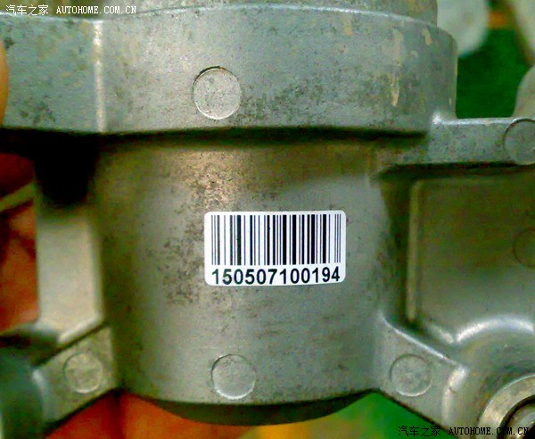

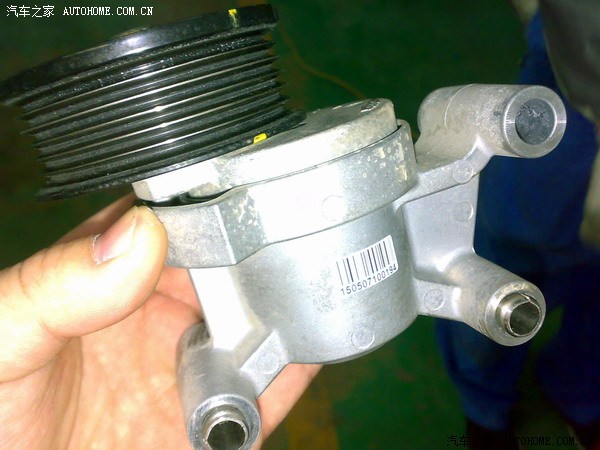

先说涨紧轮吧:
发动机“蛐蛐叫”的声音大家很熟悉了,很多车友也已经索赔换过,我已经半年前索赔换了一条皮带,当时没有换涨紧轮,看看只换皮带的效果,换了皮带后发现不响了,就没有换涨紧轮。前段时间又响了,所以前几天又索赔换了一条新皮带,但这次换了皮带后车子冷车发动后只要一开车涨紧轮就哗啦哗啦的响的厉害,分析下来应该是换了新皮带很紧,旧涨紧轮受不了了,今天索赔换掉后冷车发动后不响了,据技工说是改进后的涨紧轮,具体实际效果就要等几天时间的使用后才知道了
照片是改进后涨紧轮外观和料号:
