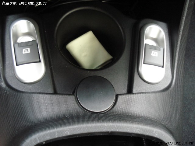

坑爹的乞丐版,就算不给我装上,给我留个预留线也好啊!

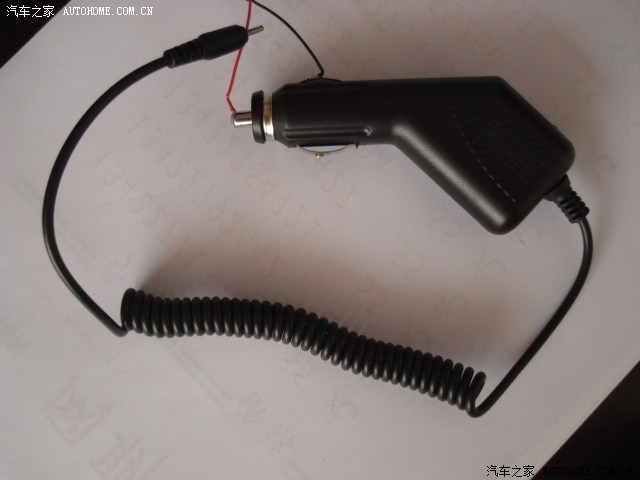

准备上网买点烟器的时候我才发现我还有这么一东东
没错!就是它!传说中的诺基亚车载充电器
看见它突发灵感,我随便在车上找个12V的电源找两条接上不就可以充电了吗?
那就找电源吧。仪表下面太复杂不敢动,那从哪接呢?
抬头一看发现了你
是你吗?你太高了,还是三条线。算了
玻璃升降开关,难道是你???
最后发现了它

把车载充电器的这个头拆下来。(我已经迫不及待了)
红接红,黑接黑。(这地球人都知道)你要是非拿红线接黑线,黑线接红线。虽然我也不知道会不会有问题,但要是烧了音响主机或手机可不赖我啊。  这里说明一下,USB连接线是有4条线的,只留红线和黑线。另外两条不鸟它。
当然还要把它们包好。最近天气下降,小心着凉啊!
成品就出来了
换个姿势再来一张!
