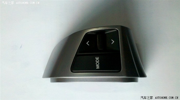

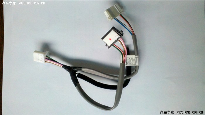

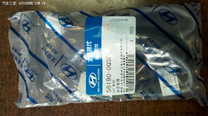

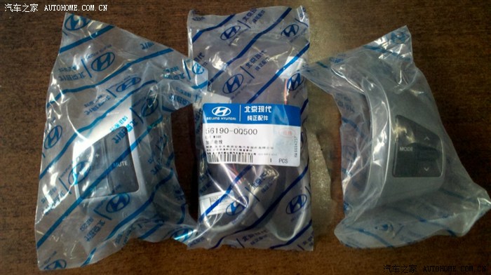

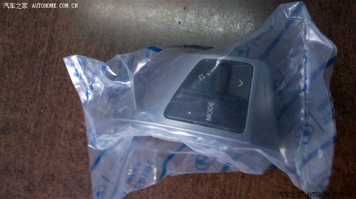

淘宝上购买的2011款方向盘音响按键到货
左右按键和线束
准备动手安装
先比量下效果
开拆
拆解方法论坛有详细说明就不再解释了
拆下的传说中的炸药包
拆下方向盘
换上按键 插上插头
换下的配件 和线束
插上气囊 通电试效果
失败了 一点反应没有
按键灯不亮,两边按键都没有反应,小灯的开关一开一关倒是切换模式了,实验失败求高手解答
我的车是2010款手豪,安装的科骏达DVD导航,看坛子上有人说导航后面有根线可能没接,今天卸下导航也没找到。郁闷中……   有没有安装导航又装了2011款按键的朋友快来帮帮忙啊
