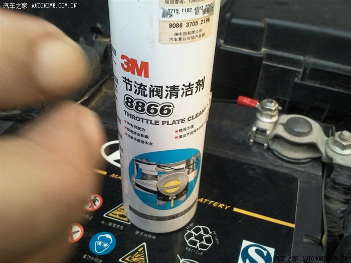

清洗剂,网上买的,购买时买了两瓶、但我才用了一瓶。

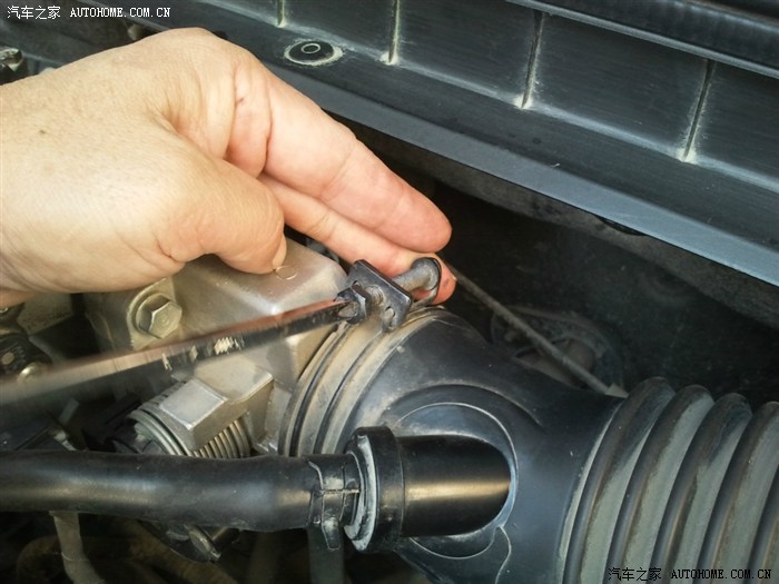

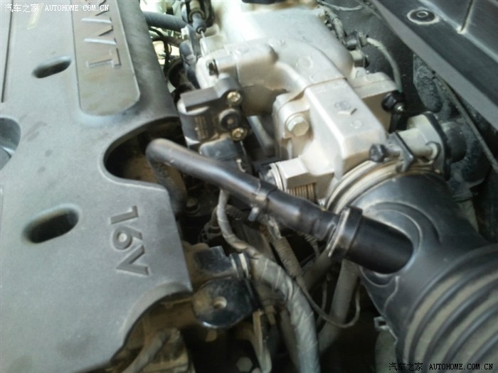

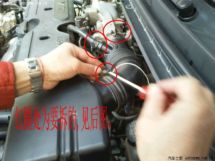

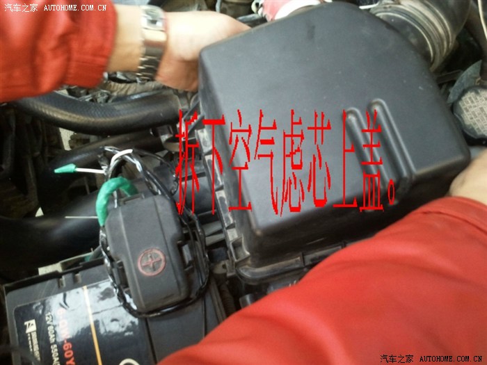

拆节气门处
清洗节气门,千万别用硬物去刮,用纸、手指慢慢洗,将里面污物洗净(就是结碳)。

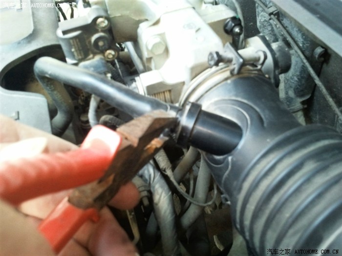

清洗怠速马达
洗时,别把上面的小纸垫搞坏了。
