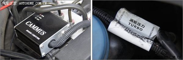

从柴油机到汽油机,从L4到V12发动机,人类追求极致动力的步伐从来就没有停止过,所以在发烧友眼中C200不是完美的。车主在改装的前也慎重考虑过是刷ECU还是安装外挂电脑,由于考虑到刷ECU后逆转是件麻烦的事情,所以车主选择了外挂电脑。
外挂行车电脑增加发动机动力的主要手段是通过调整涡轮与发动机之间的信号,从而调高涡轮的增压值,让发动机爆发更多的动力。

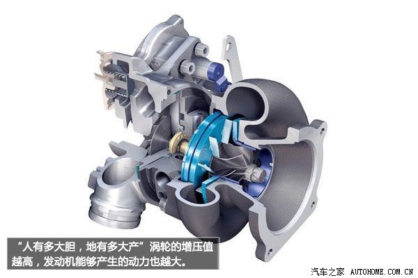

涡轮增压器简介
涡轮增压器的核心部件就是涡轮和压气机叶轮,这两者是通过转轴连接在一块的。涡轮增压器的工作很简单,高压废气冲击涡轮使其高速旋转,同时也就带动了叶轮高速转动,叶轮就能高速转动把空气压入气缸内。涡轮的转速非常高,现在车用涡轮增压的转速在12-20万转之间。

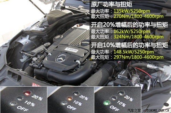

奔驰C200通过外挂行车电脑调整后能够提高大约20%的动力,最大增幅可以达到最大功率162kW/5250rpm,最大扭矩324/1800-4600rpm。百分之二十的增幅足以让C200改头换面。虽然功率方面没有超过C300,但是在扭矩方面要多出24Nm。
外挂行车电脑拥有一个好处,就是可以调整电脑的增幅,该款卡妙思外挂涡轮电脑拥有三种模式:OFF(不产生任何增幅作用,完全按照原厂的标准进行)、10%(调整涡轮压力传感器与增压器的信号,为发动机提高将近10%的功率与扭矩)、20%。(调整涡轮压力传感器与增压器的信号,为发动机提高将近20%的功率与扭矩)。

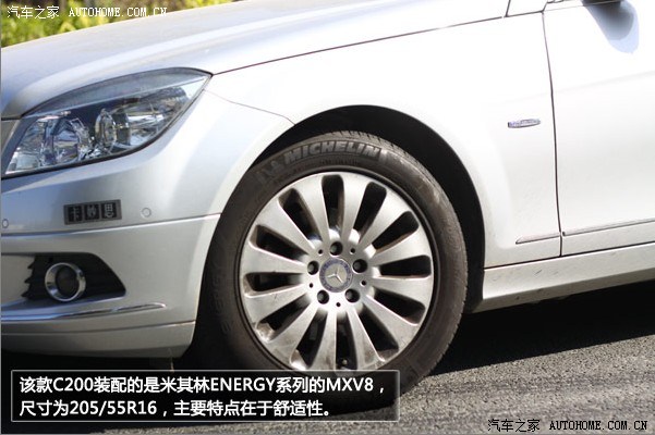

由于轮胎胎纹状态良好,不过C200装配的轮胎为米其林ENERGY系列的205/55R16,该款轮胎重点是舒适、静音、节能,并不是主打性能的轮胎,在测试中多少会对动力输出有一定的影响。
由于轮胎胎纹的状态良好,为了能够更好的发挥C200的性能,测试中我们关闭了ESP系统。不过对于C200加速成绩最大的担心并不是轮胎,而是在于2010款C200的5AT变速箱,对于动力的输出肯定有较大的影响。
