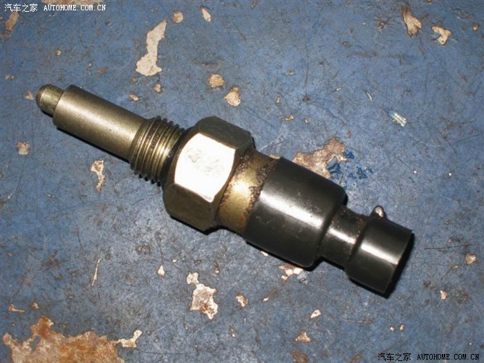

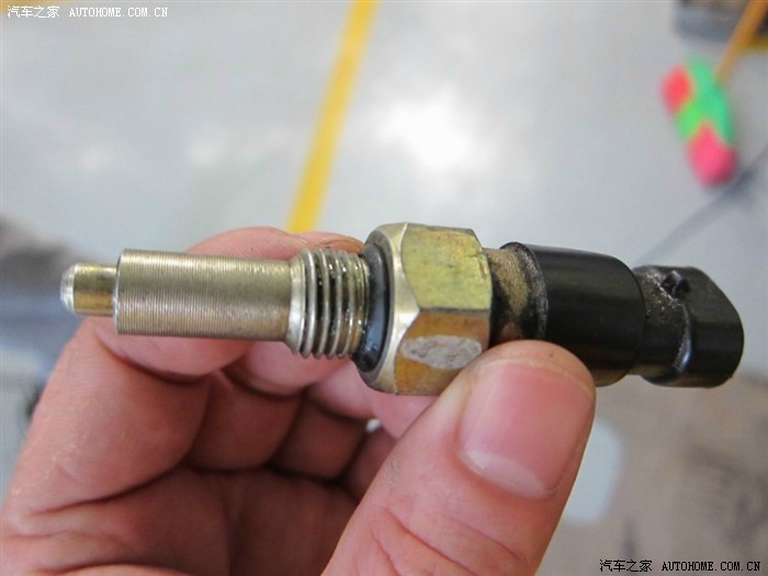

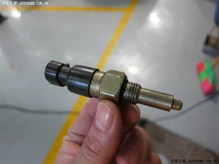

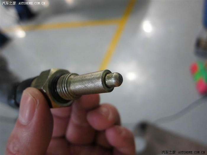

1.更换倒车开关:倒车灯开关故障导致倒车灯常亮,并且倒车雷达一直处于工作状态,后车只要一跟近我的车就狂叫。

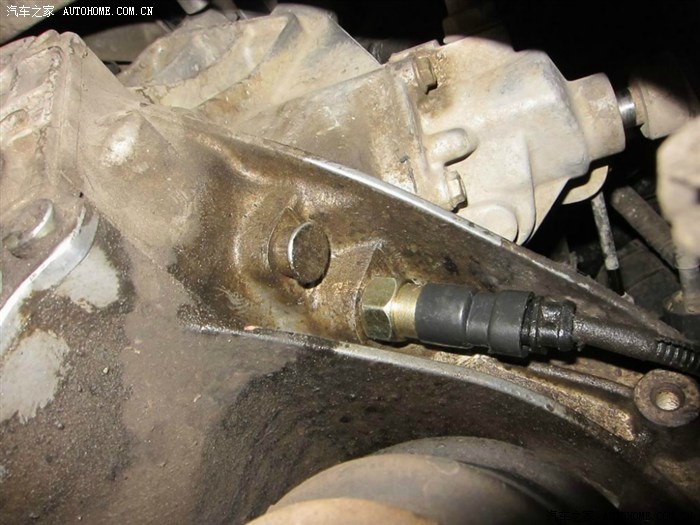

倒车灯开关,是安装在变速箱上面的,靠到驾驶室这边,据说这开关坏的比较多
