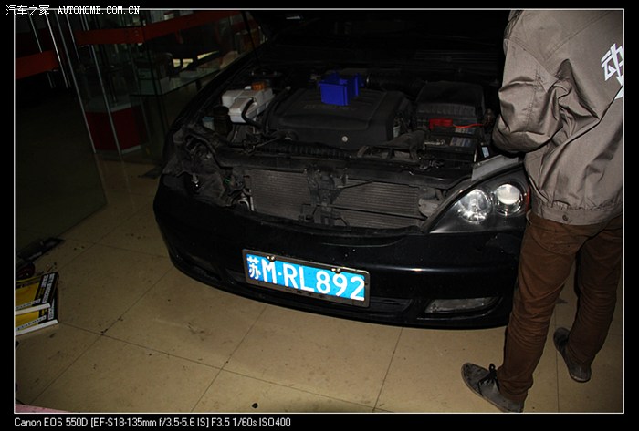

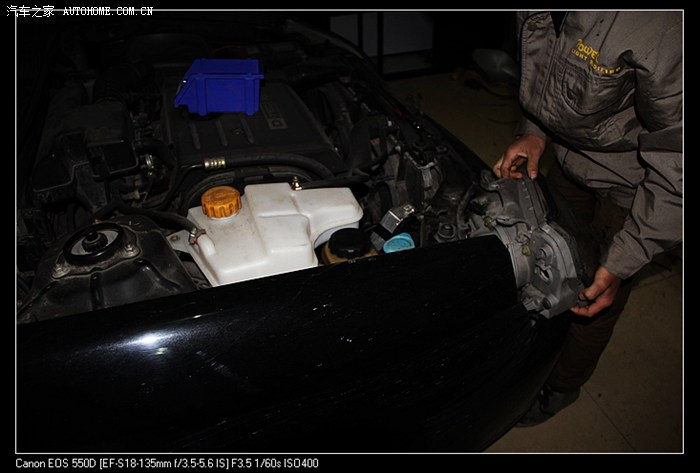

拆灯。。。
另一个也一起拆了。。

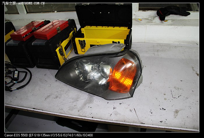

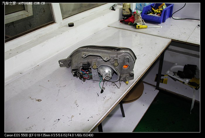

把灯后面的都拆了,原来装的HID都拆了。。
正面

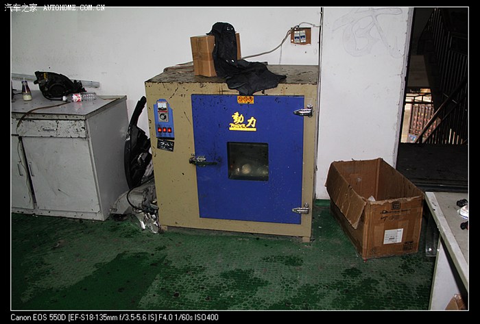

灯进烤箱了。。。烤完就可以拆了

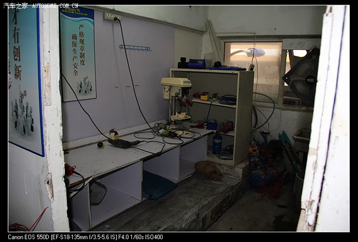

闲着无聊,在他们工作室转悠。。。
