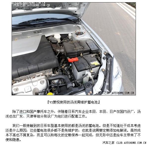

图片截取于汽车之家首页,我看了想问下,V3蓄电池多久维护一次,4S管维护吗?
楼主所说的不在维护范围.

个人认为  加液的蓄电池耐用些  免维护的电池即使贵上100-200块 也绝对没有加液的耐用
当然 高档的进口的免维护电池确实不错

用好了,能比免维护的寿命增加一倍到三倍

过一段时间加点蒸馏水就可以了

不用找4s,好好用,比免维护的好,寿命也长。
经常检查液面,不够加的时候加蒸馏水,别加电瓶液。整个液换的话换电瓶液,别换蒸馏水。建议加蒸馏水,电瓶液其实就硫酸,我不知道浓度多少。但是液面下去是水少了,硫酸还是那么多,即浓度高了,只要回蒸馏水浓度就还原了。
看图的话,是免维护的,不用加水,用就是了,不能用了就卖给收废品的,再换个新的。
要是普通加水的电瓶,要定期注意电解液面的变化,尤其是夏天,液面下的快,差不多一个月至少检查一次。原则上缺液了补点蒸馏水就行,但实际使用中,大家的习惯是补电瓶水(稀硫酸),1块钱一瓶。
还有就是加液的电瓶很脏,电瓶表面总是油乎乎的,而且溢出的液体会腐蚀车体。维护的好,寿命当然长,但万一忘了维护,缺液了会严重影响使用寿命。免维护的就比较方便了,表面用多久都很干净,家用车的话,用两年没问题吧,我现在的免维护的用了四年多了(经常出差车用的少)。以前原车加液的用了3年报废。

看图的话,是免维护的
