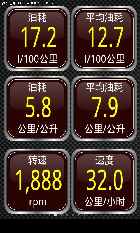

受论坛willleng诱惑我也入了个蓝牙的ELM327,一直想看看ecu到底能提供什么数据给我。这下好了。哈哈
windows版论坛已有了。我就来个android版的吧。。设备ELM327+HTC Desire

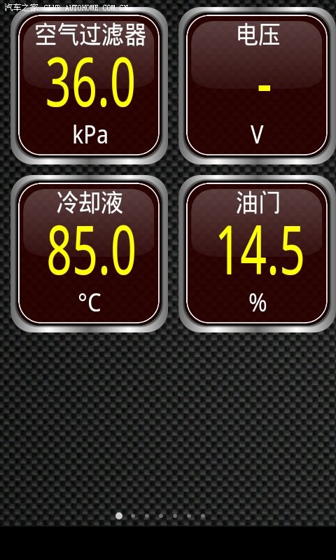

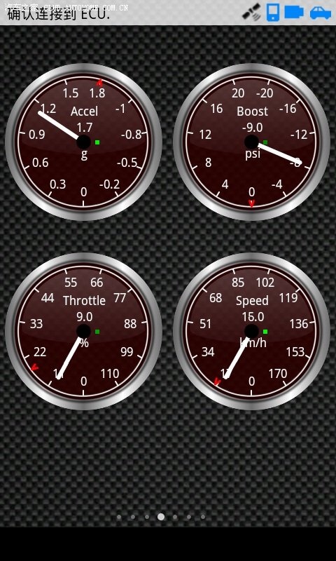

1.横向运动G值,2.发动机压力(貌似这么翻译)3.发动机转速 4.里程表
完全热车后冷却液保持在85摄氏度左右

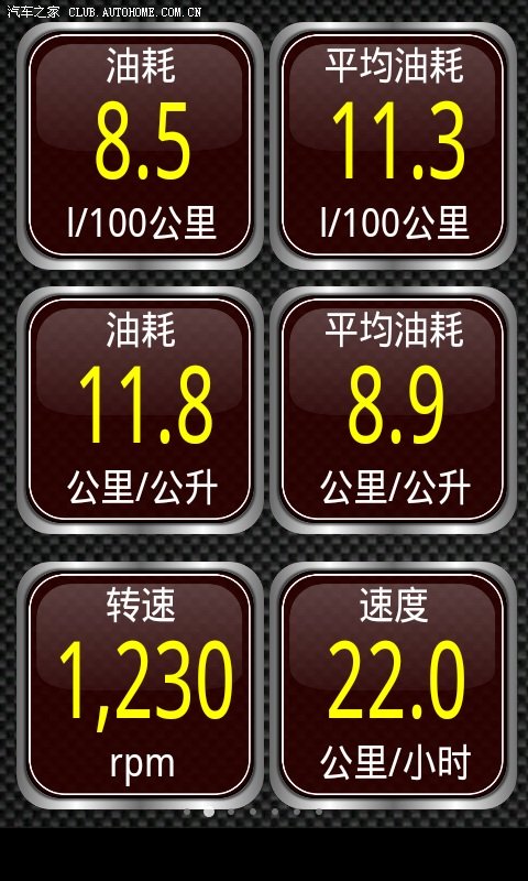

这油耗不知道准不准。。我在高速上匀速100,平均油耗居然也有8个多。上次拆火花塞有些黑乎乎的,估计跟这个有很到关系
堵车时候的油耗。
回头在朋友的小3上面也试试去。。就试自己的车心里没底!
