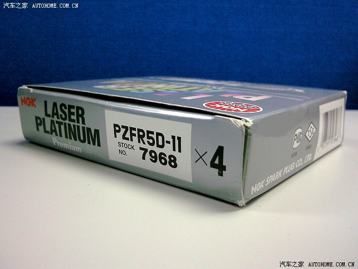

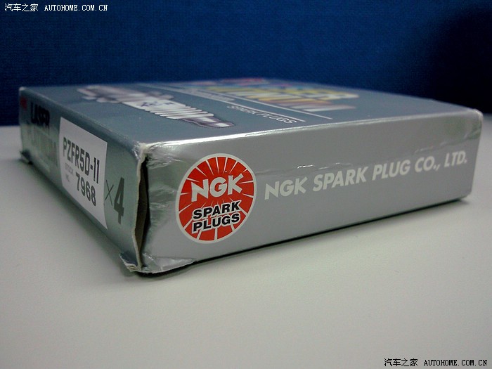

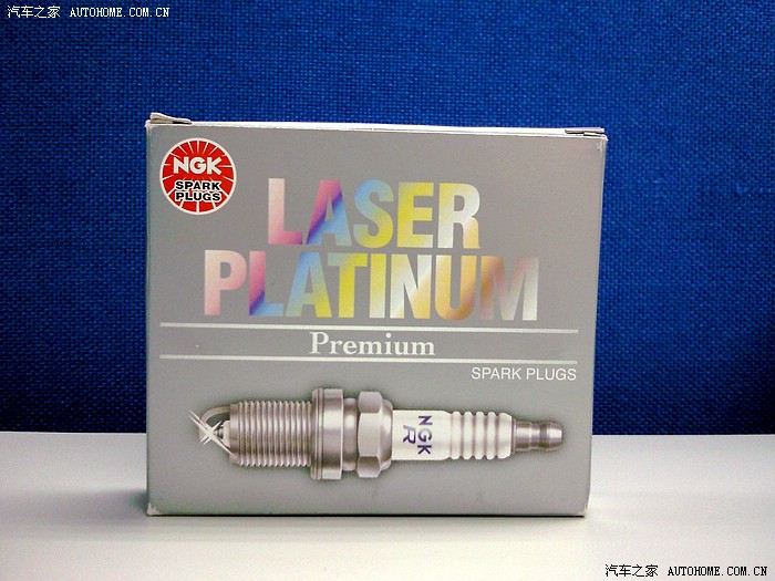

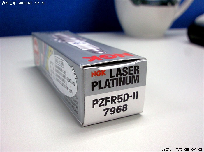

检查外包装,并且仔细阅读相关说明:

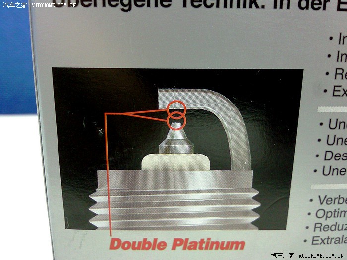

何为双白金?看图:
型号
型号:
产地:
安装说明:
编号:
包装的还可以,用硬纸板把电极等容易受伤部位包了起来
