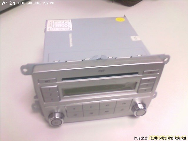

为了研究品悠是否可以加装USB接口,把CD机拆了,上图(手机拍的,大家将就一下啊):
把钢琴黑的板拆下来:
拆下来了,照个照片:

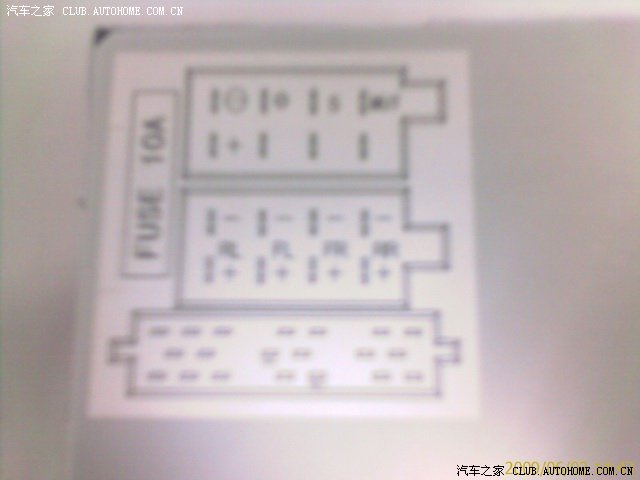

上面的接线标示图:

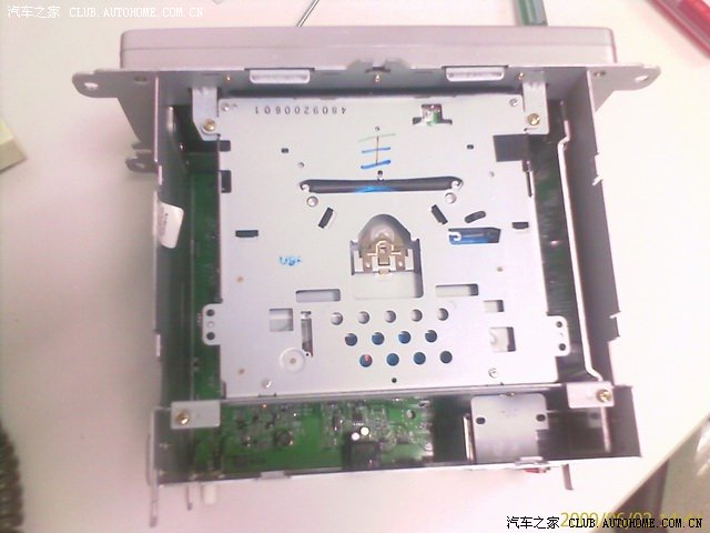

拆了上盖,看到CD机械部分:

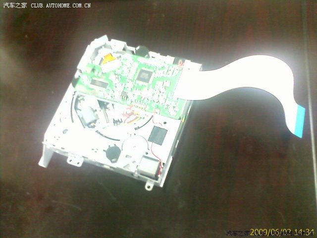

拆下来的CD机械部分:

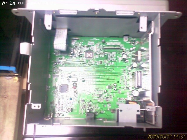

拆下后,看看电路板:
来张放大一点的:

1、和品轩的主板对比一下,明显少了一个芯片(不是红圈的那一个,是红圈下面的那一个),估计就是USB处理的芯片,所以很不幸,加不了USB接口!
2、背部的图中,中间那个接口在品轩上是用来接USB和音频输入接口的,估计可以加装音频输入接口,但暂时没有接口定义,无法实施。
   也不知道这个接口叫什么接口,有哪位大侠有资料麻烦给我一份。
